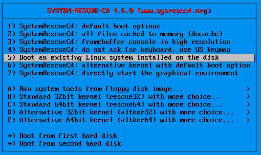

- bootold a gépedet a SystemRescue CD-ről vagy USB-ről
- az induló ablakból válaszd a „Boot an existing Linux system installed on the disk” opciót:

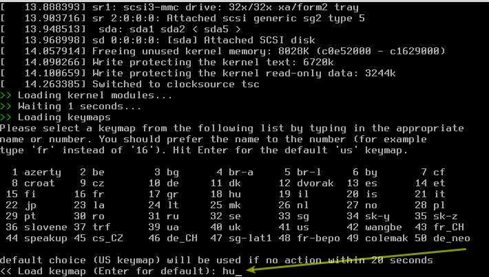

- a bootolás során figyeld a kijelzőt, egyszer fog megállni, hogy bekérje a billentyűzetkiosztást. Erre húsz másodpercved van. Itt írd be, hogy „hu” :
Végeredményképpen elindul a saját rendszered, mintha a saját GRUB-oddal indítottad volna. Ha véget ért a rendszerbetöltési folyamat, akkor nyiss egy terminálablakot és add ki ezt az egyetlen parancsot:
