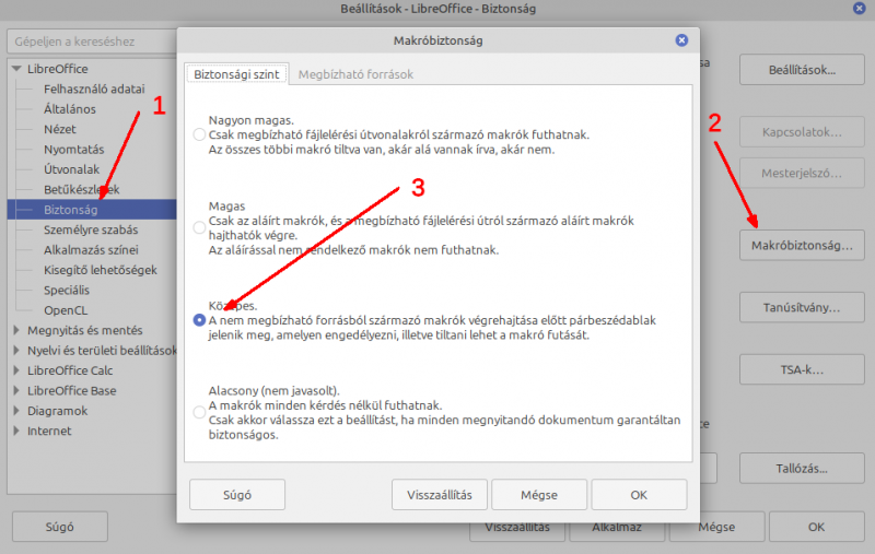

Az alábbiakhoz szükséges a CALC biztonsági beállításainál a makróbiztonság alacsonyabb szintre állítása, mert alapból minden makró letiltásra kerül.
Válaszuk az ESZKÖZÖK →BEÁLLÍTÁSOK alatt a Biztonságot, és állítsuk be a makróbiztonságot az közepesre alábbi ábra szerint:
Ezzel a beállítással minden makrót tartalmazó fájl megnyitásakor rákérdez a makrók engedélyezésére.

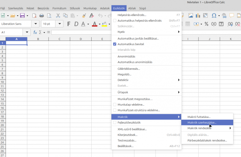

Válasszuk az ESZKÖZÖK→ MAKRÓK → MAKRÓK SZERKESZTÉSE menüpontot

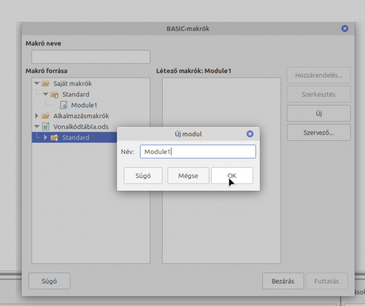

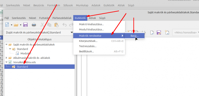

Válasszuk az ESZKÖZÖK →MAKRÓK RENDEZÉSE →BASIC menüpontot

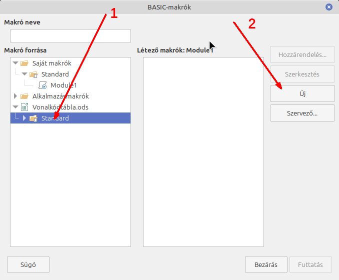

A bal oldalon a munkafüzetünk Standard mappájának kiválasztása után kattintsunk a jobb oldalon az ÚJ gombra…
A következő ablakon az automatikusan felajánlott Module 1 nevet át is írhatjuk ha szeretnénk, ha nem kattintsunk az OK gombra.

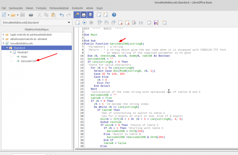

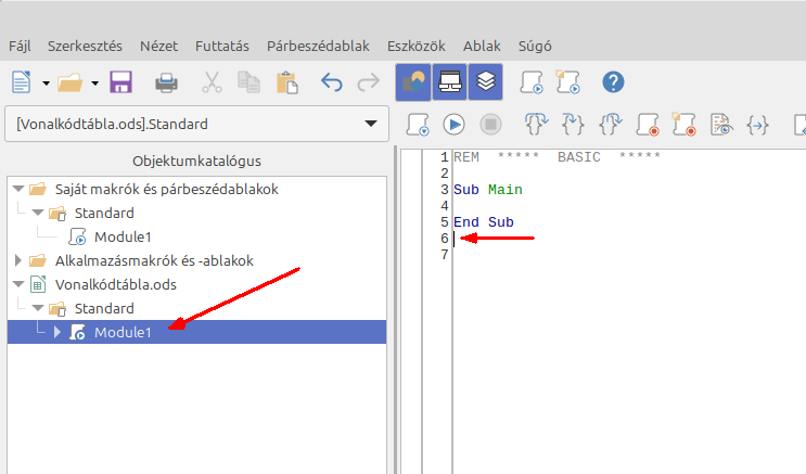

Miután létrejött az új modul a munkafüzetünkben, válasszuk ki, és nézzük meg jobbra a szerkesztőben, mit látunk.
Első sorban REM ***** BASIC ***** alatt a 3. sorban Sub Main, az 5. sorban pedig End Sub. Ez egy alap makró, amit a LO automatikusan létrehoz nekünk. Minden makró Sub <makró_neve> -vel kezdődik, és End Sub-al zárul. A kettő közé kell írni a kódot, de jelen esetben ezzel nem foglalkozunk, mert most függvényt fogunk létrehozni, ami Function <függvény_neve>(függvény paraméterei) -vel kezdődik és End Function-al zárul. A 6. sortól kezdve illesszük be az alábbi kódot:
Public Function barcode128$(sztring$)
  'Parameters : a string
  'Return : * a string which give the bar code when it is dispayed with CODE128.TTF font
  '         * an empty string if the supplied parameter is no good
  Dim i%, checksum&, mini%, dummy%, tableB As Boolean
  barcode128$ = ""
  If Len(sztring$) > 0 Then
  'Check for valid characters
    For i% = 1 To Len(sztring$)
      Select Case Asc(Mid$(sztring$, i%, 1))
      Case 32 To 126, 203
      Case Else
        i% = 0
        Exit For
      End Select
    Next
    'Calculation of the code string with optimized use of tables B and C
    barcode128$ = ""
    tableB = True
    If i% > 0 Then
      i% = 1 'i% become the string index
      Do While i% <= Len(sztring$)
        If tableB Then
          'See if interesting to switch to table C
          'yes for 4 digits at start or end, else if 6 digits
          mini% = IIf(i% = 1 Or i% + 3 = Len(sztring$), 4, 6)
          GoSub testnum
          If mini% < 0 Then 'Choice of table C
            If i% = 1 Then 'Starting with table C
              barcode128$ = Chr$(210)
            Else 'Switch to table B
              barcode128$ =barcode128$ & Chr$(204)
            End If
            tableB = False
          Else
            If i% = 1 Then barcode128$ = Chr$(209) 'Starting with table B
          End If
        End If
        If Not tableB Then
          'We are on table C, try to process 2 digits
          mini% = 2
          GoSub testnum
          If mini% < 0 Then 'OK for 2 digits, process it
            dummy% = Val(Mid$(sztring$, i%, 2))
            dummy% = IIf(dummy% < 95, dummy% + 32, dummy% + 105)
            barcode128$ = barcode128$ & Chr$(dummy%)
            i% = i% + 2
          Else 'We haven't 2 digits, switch to table B
            barcode128$ = barcode128$ & Chr$(205)
            tableB = True
          End If
        End If
        If tableB Then
          'Process 1 digit with table B
          barcode128$ = barcode128$ & Mid$(sztring$, i%, 1)
          i% = i% + 1
        End If
      Loop
      'Calculation of the checksum
      For i% = 1 To Len(barcode128$)
        dummy% = Asc(Mid$(barcode128$, i%, 1))
        dummy% = IIf(dummy% < 127, dummy% - 32, dummy% - 105)
        If i% = 1 Then checksum& = dummy%
        checksum& = (checksum& + (i% - 1) * dummy%) Mod 103
      Next
      'Calculation of the checksum ASCII code
      checksum& = IIf(checksum& < 95, checksum& + 32, checksum& + 105)
      'Add the checksum and the STOP
      barcode128$ = barcode128$ & Chr$(checksum&) & Chr$(211)
    End If
  End If
  Exit Function
testnum:
   'if the mini% characters from i% are numeric, then mini%=0
  mini% = mini% - 1
  If i% + mini% <= Len(sztring$) Then
    Do While mini% >= 0
      If Asc(Mid$(sztring$, i% + mini%, 1)) < 48 Or Asc(Mid$(sztring$, i% + mini%, 1)) > 57 Then Exit Do
      mini% = mini% - 1
    Loop
  End If
Return
End Function
Így kell kinéznie:
A függvény Public előírással van bevezetve, ezt a LO figyelmen kívül hagyja, ennek Excel alatt van értelme, és azt adja meg, hogy bármelyik nyitott munkafüzetből elérhető (ez a kód használható Excelben is, mert kereszt-kompatibilisan van megírva)
A függvény nem ad vissza értéket, ha a paramétreben bárhol nem támogatott karaktert talál (pl. ékezetes betű)

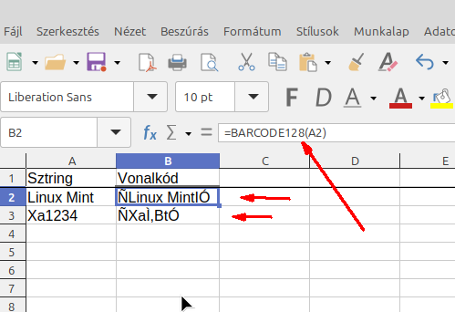

Csukjuk be a szerkesztőt, és próbáljuk ki a függvényünket. Első oszlopba írjunk ezt-azt, a második oszlopba meg használjuk a függvényt (írjuk be =BARCODE128(A2), a LO tündére sajnos nem kezeli csak a binárisan C-vel lefordított bővítménybe ágyazott függvényeket)
Azt látjuk hogy a függvény működik, de krix-kraxokkal tűzdeli az A oszlopba írt szöveget. (beleírja a START / hibajelző, és STOP szimbólumokat, sőt, ha számjegyek vannak a szövegben, akkor a tábla váltó kódokat is.

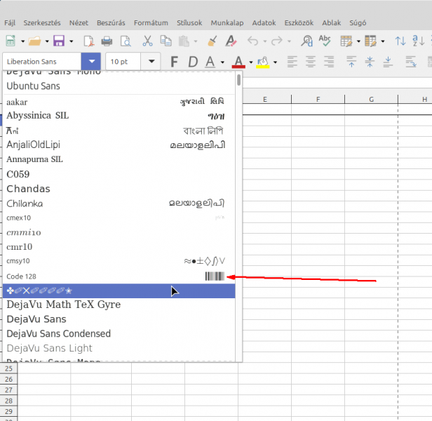

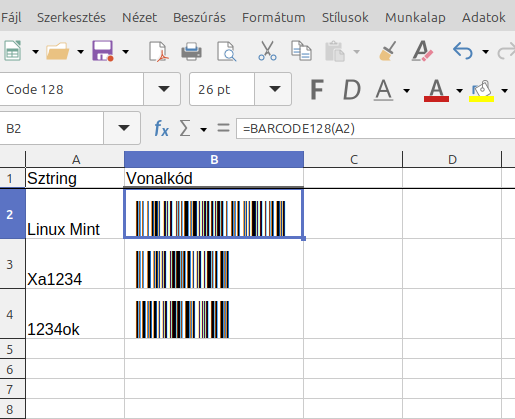

Jelöljük ki a függvényes cellákat, és állítsuk át a betűtípust CODE 128-ra.
És íme:
Ellenőrizzük a vonalkódjainkat. Ezt úgy tudjuk legegyszerűbben megejteni, ha letöltünk az okostelefonunkra egy vonalkód kezelő applikációt. Itt van egy nyílt forráskódú ingyenes, reklámmentes applikáció (képernyőről is beolvassa a vonalkódot):
