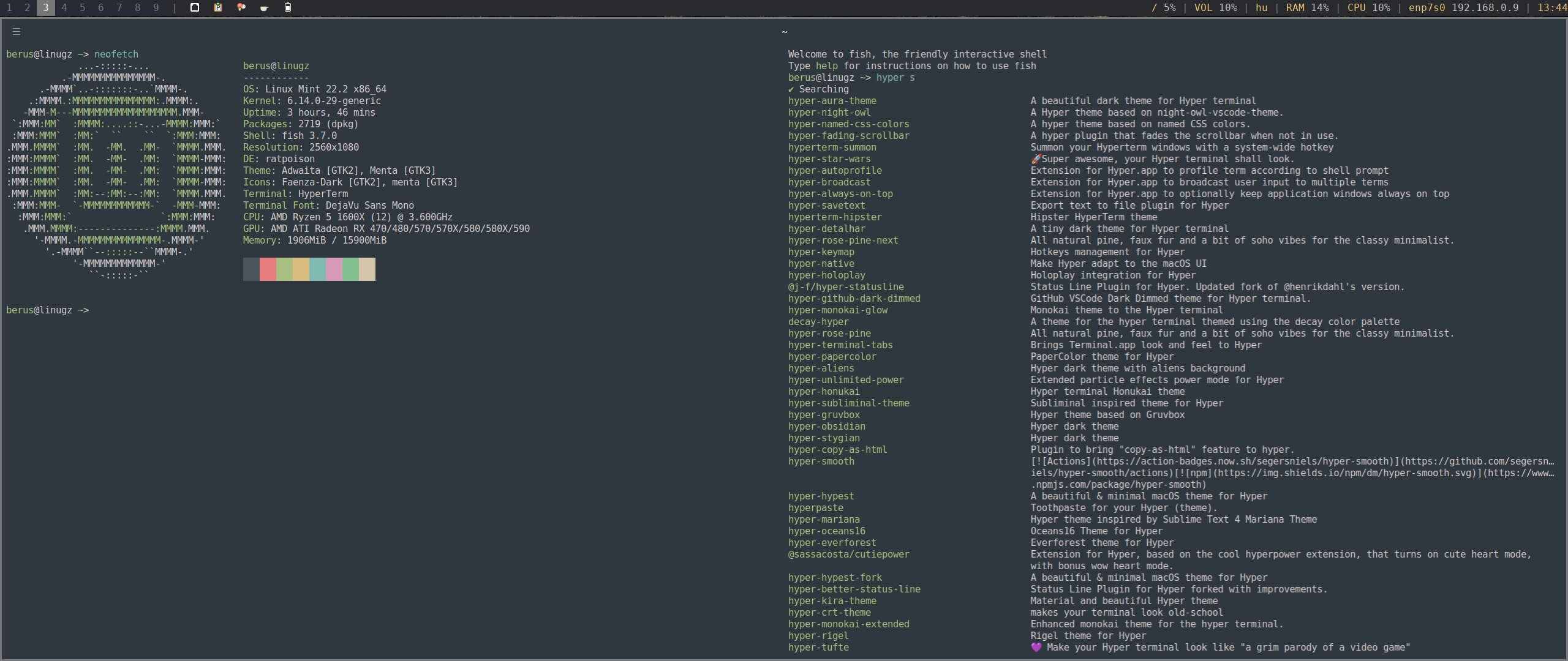

A Hyper egyik legnagyobb előnye a pluginek használata. A pluginek között találunk a megjelenést, a billentyűparancsokat és a munkamenet-kezelést érintő kiegészítőket is (pl. hyper-power effekteket ad a gépeléshez és a parancsok végrehajtásához, hyper-tabs-enhanced ikonokat és egyedi jelzéseket ad a fülekhez, stb.).
Az elérhető pluginek között a hyper s paranccsal kereshetünk (paraméter nélkül megmutatja az összeset), telepíteni a hyper i paranccsal tudunk, törlés hyper u, a telepítettek listáját pedig a hyper ls paranccsal tudjuk lekérni.

Mint mindig, kommentekkel ellátott, nézzük az érdekesebb opciókat!
- // Válassz a "stable" és a "canary" csatorna közül: mindenképp a "stable" használatát javaslom!
- // Betűtípus és opcionális tartalék betűtípusok: vesszővel elválasztva adhatunk meg tartalék betűtípusokat.
- // Egyéni CSS: a weboldalon is találunk letölthetőeket, vagy generálhatunk sajátot, a megjelenést befolyásolja (én nem javaslom a használatát).
- // Ha Linuxot használsz és a natív menüket szeretnéd használni, állítsd `false`-ra: az ablakkeret bal sarkában lévő menü ki/be kapcsolása.
- // Állítsd `false`-ra, ha el akarod rejteni a minimalizálás, maximalizálás és bezárás gombokat: ablakvezérlő gombok ki/be kapcsolása, elrendezése.
- // Egyéni belső margó: padding.
- // A parancsértelmező, amelyet új munkamenet indításakor futtat: shell megadása, lejjebb argumentumokat és változókat is megadhatunk mellé.
- // Ha `true` (idézőjelek nélkül), a jobb egérgombbal való kattintáskor a kijelölt szöveg másolásra kerül, vagy beillesztésre, ha nincs kijelölés: engem idegesít, de biztos akad olyan akinek nagyon bejön.
- // Azt adja meg, hogy a WebGL renderelőt használja-e: én így használom, de ha nem tudsz áttetsző háttér nélkül élni, akkor változtasd meg.
-  // Állítsd `true`-ra, hogy megtartsd a munkakönyvtárat új panelek vagy fülek létrehozásakor: én így szeretem (ahogy a korábbi ismertetőkben is írtam), de ha az alapértelmezett munkakönyvtárban akarsz landolni, akkor állítsd át.
- // A pluginok listája, amelyeket az npm-ről kell letölteni és telepíteni: ahogy látható, pluginek gyanánt csak témákat telepítettem (egyenlőre), ezek inicializálása roppant egyszerű, a sorban elöl álló érvényesül, a sorrend a többi plugin működését nem befolyásolja.
Azt gondolom, a többi opció adja magát...
A Hyper ismét csak egy ügyes kis jószág, nekem tetszik, viszont azzal számoljunk, hogy a webes technológiák használata miatt az erőforrás igénye nagyobbacska a hagyományos alapokon nyugvó konkurenciáknál.
