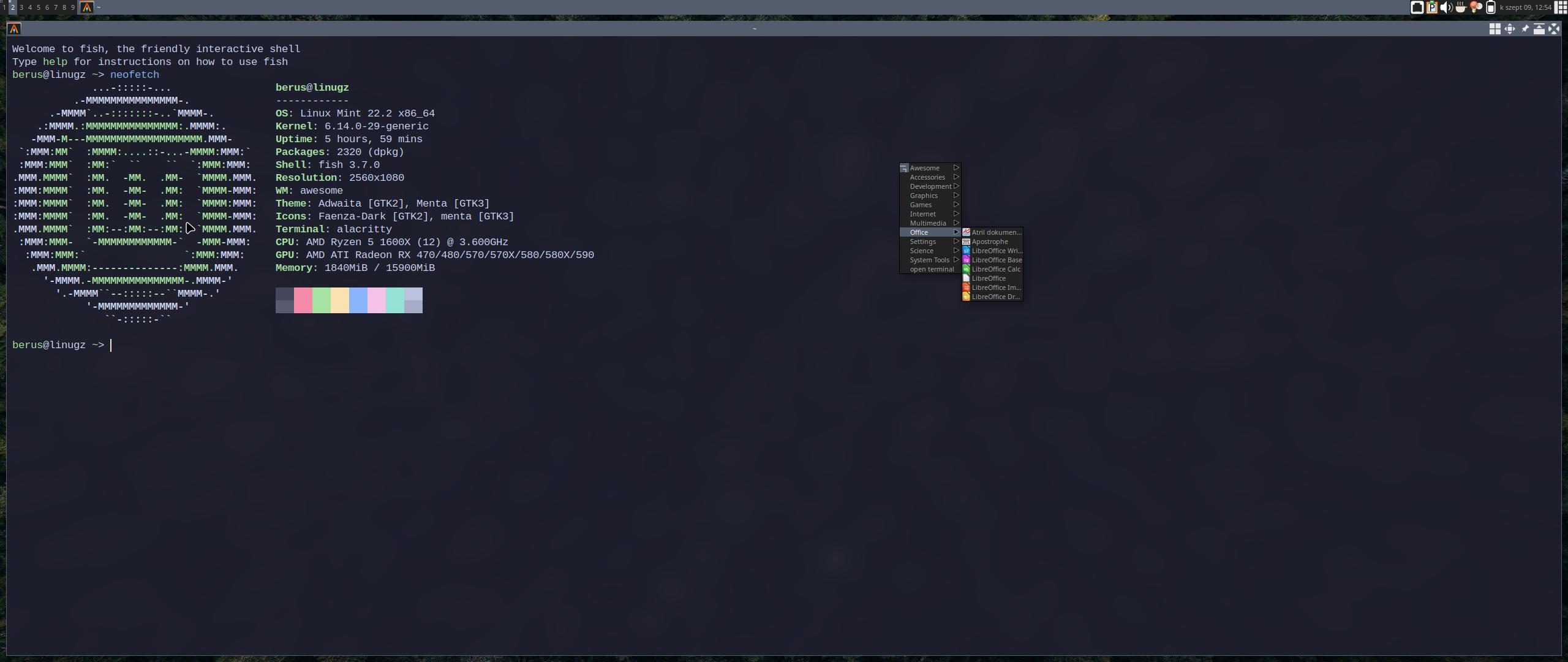

PálcikaWM II. : AwesomeWM
Folytassuk a pálcikawm sztorit, ismét egy kissé különc versenyzőt hoztam mára, ez pedig az AwesomeWM.
Az AwesomeWM több, mint egy egyszerű tiling ablakkezelő; egy teljes értékű keretrendszer, amelynek alapja a Lua programozási nyelv. A legtöbb ablakkezelő előre definiált funkciókészlettel rendelkezik, amelyeket a felhasználó egy konfigurációs fájlon keresztül módosíthat, ezzel szemben az AwesomeWM esetében a konfigurációs fájl valójában egy futtatható Lua szkript, ami a rendszerindításkor betöltődik. Ez a megközelítés rendkívüli rugalmasságot biztosít, mivel nem csupán beállításokat módosíthatunk, hanem gyakorlatilag átprogramozhatjuk az ablakkezelő viselkedését.
A Ratpoisonnal ellentétben az AwesomeWM egy dinamikus ablakkezelő, autotiling módban működik.
Különcsége a rugalmasságából adódik, gyk. használhatjuk teljesen hagyományos ablakkezelőként, hiszen alapból kapunk panelt, ablak címsort kattintható vezrélőkkel és menüt is.
A konfigurációs állomány a ~/.config/awesome/rc.lua fájl. Elsőre kicsit ijesztő lehet, de ha nekem sikerült megbirkózni vele, akkor másnak is fog. Ezzel együtt persze ha alapszinten megértjük a Lua logikáját és szintaxisát az a későbbiekben sokat segít, ha komolyabban bele akarunk piszkálni az AwesomeWM lelkivilágába.

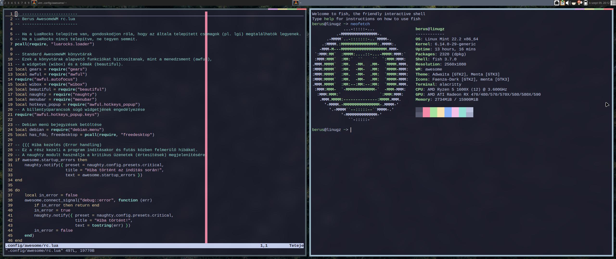

Akkor nézzük az én rc.lua fájlomat!
-- Berus AwesomeWM rc.lua
-- Ha a LuaRocks telepítve van, gondoskodjon róla, hogy az általa telepített csomagok (pl. lgi) megtalálhatók legyenek.
-- Ha a LuaRocks nincs telepítve, ne tegyen semmit.
pcall(require, "luarocks.loader")

A működésről néhány szót! Ha nem tiltjuk, mint én, menü gomb a panel bal sarkában, vagy módosító+ w, itt az Awesome/hotkeys alatt találunk súgót az elérhető billentyűkombinációkról. Az ablak elrendezések váltásáról már beszéltünk, és ha nem piszkáltuk, munkaterületet az egérgörgővel is tudunk váltani. Témák a ~/.config/awesome/themes könyvtárban találhatóak, szintén Lua fájlok, aki ráérzett az ízére könnyen eligazodik rajtuk, kedvére variálhatja ha erre van affinitása. Ha esetleg "igazi" pálcikawm külsőt akarunk rittyenteni, ablak címsor nélkül, adjuk a client.connect_signal("manage", function (c) szegmenshez az awful.titlebar.hide(c) sort.
Előfordulhat hogy meggyűlik a bajunk a rendszertálca (szimbolikus) ikonok színével (pl. feketén fekete), ilyenkor a ~/.config/gtk-3.0/gtk.css fájlt gyártsuk le az alábbi tartalommal:
