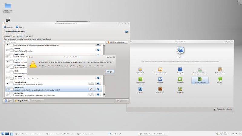

Nos nekem ezt dobja fel
Nos nekem ezt dobja fel OpenGL2.0-val és raszteressel... Fogalmam sincs, hogy mit meg hogy :/
És ezután írja ki, hogy 9 effektust nem tudott betölteni...
kimarite képe

#12 Elég kicsi a kép. Töltsd fel például az Imgur-ra (vagy olyan tárhelyre, ahol idővel nem törlődik: a "magyar" képfeltöltés.hu|com oldalak nem ilyenek ..) és azt linkeld be a kép helyére. Szélesség legyen 400, legyen a szöveg fölött (első fül) és nyíljon új lapon (második fül) ... mindez a kép ikonra kattintva a szerkesztés által. Így a képre kattintva az eredeti méretben fogjuk látni, új lapon (fülön). A hsz-nél javítsd.

#12 Egy "ötlet" at lenne, ha látnánk nagyobban a képernyőképet a javasolt eljárás szerint.
A másik, hogy meg kéne nézni fut-e a Compiz vagy a Plasma.

#15 Nos srácok, a hozzászólást javítottam, így látjátok a képet teljes méretében (elnézést a bénázásért).

Erre a következőket kaptam:  - az első parancsra kiírta, hogy: kwin -másodikra: /usr/bin/plasma-desktop - harmadikra pedig semmit. A processz listában pedig ne haragudj, de nem tudom mit kell keressek... Teljesen új vagyok a Linux világában, így kicsit kellemetlenül érzem magam, hogy ennyi mindennel találtam szembe magam, de igyekszek értelmezni a dolgokat, de a képen majd láthatjátok, hogy a videókártyás szenvedésnek köszönhetően itt-ott problémám van a betűméretekkel is, de az már annyira nem hat meg.
kimarite képe

#11 Az a helyzet, hogy a nagyobb képen - már láthatóan - egy logikus dolgot következtetek ki: ha te is megnézed, látható egy ilyen elem, hogy Kscreen. Véleményem szerint tehát nem a Compiz beállításait nézed (a képen), ugyanis ez az elem abban nincsen - a Compiz Gnome alkalmazás és nem KDE - következésképpen a Kwin jellemzője ez az elem. És persze, hogy nem tudja beállítani az X megjelentítőt - a Kwin-hez és értelemszerűen (az "Aztali effektek - Rendszer beállítások ezt takarja) - merthogy átállítottad a kompozitálót a Compiz-ra. Tehát a Compiz Config Manager-ben állítgass(d az immáron bekapcsolt - 'compiz --replace' - Compiz-t, és semmiképpen ne a Kwin kompozitáló beálíltójában. Keresd meg a menüben. Vagy egyik vagy másik ... azaz a kikapcsoltat nem tudod állítani, hibát jelez, khm, mert például nincs bekapcsolva.
Ha lesz másféle hiba ezek után is, akkor van egy KBus-os indítási mód, a Compiz-ra, de szerintem nem szükséges ilyen indítás. A Compiz-t nem fejlesztik egy ideje (nincs már ilyen csomag sem: compiz-kde). Viszont itt elnézted a beálíltót. Ezt a dolgot kéne "rendbe tenni" ... azzal, hogy megkeresed a Compiz beállítóját. "Sajnálatos módon", a felhasználói igények kielégítése végett, az egyes menük neve nem a mögötte lévő alkalmazásra utal, hanem egy általános dologra. Mint például a "Fájlok" menü utalhat különböző fájlkezelőkre, úgy mint, Nautilus, Dolphin, Thunar, stb..
A Plasma Desktop futása (Asztal kezelő) rendben van. A Compiz megvan vele, legalábbis szerintem. Vagy nem, mivelhogy nem fejlesztik ... .  Ezt egy dmesg parancs kimenet mutatja majd meg.
Tehát egy újabb KDE-vel nem biztos, hogy együtt tud működni. A dmesg teszt parancs.
