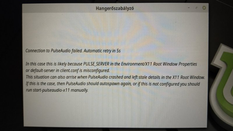

"Connection to PulseAudio failed"
FoxiMaxi képe
PulseAudio nem indul
Mi lehet a probléma? Hogyan tudnám megszüntetni?
(Mint 19.1, Cinnamon)

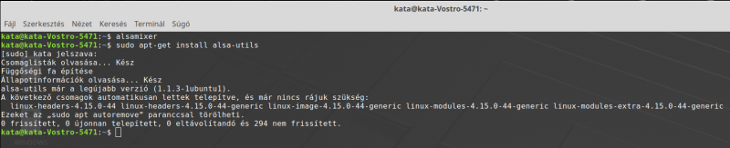

FoxiMaxi képe
Kiadtam a fenti parancsot (sudo apt-get install...), de rögtön azt üzente h már telepítve van a legfrissebb verzió:

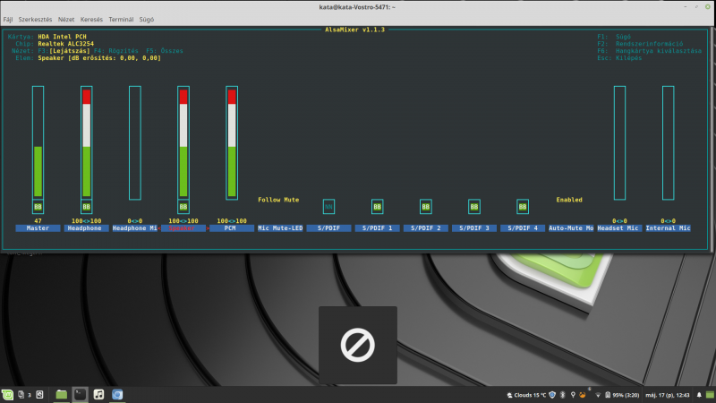

A programot elindítva és az F6-ot nyomkodva csak ez jelenik meg:
(F6-ot megnyomva ez a jel bukkan fel. Mintha nem érzékelne semmit. Változás sincs semmi.)
Ezután kiadtam a sudo alsactl init parancsot is, változás a fentiben, és máshol sincs, semmi... A hibaüzenet u.az mint a nyitó posztban.

#2 A parancsnak mi a kimenete?
pulseaudio --kill
És ezeknek?
sudo /usr/bin/start-pulseaudio-x11
pactl info

#2 A képen az S/PDIF némítva van. Az M oldja fel a némítást.
Ez a probléma akkor is jelentkezik, ha rossz kimenetet adsz meg valamelyik grafikus alkalmazásban, netán a hangerőszabályzóban.

#3 Kérdeztél kimeneteket (#2-ben). Íme:
kata@kata-Vostro-5471:~$ pulseaudio --kill
W: [pulseaudio] core-util.c: Failed to open configuration file '/home/kata/.config/pulse//daemon.conf': Engedély megtagadva
W: [pulseaudio] daemon-conf.c: Nem sikerült megnyitni a konfigurációs fájlt: Engedély megtagadva
kata@kata-Vostro-5471:~$ sudo /usr/bin/start-pulseaudio-x11
[sudo] kata jelszava:
Kapcsolódási hiba: Kapcsolat elutasítva
A „pa_context_connect()” függvényhívás meghiúsult: Kapcsolat elutasítva
kata@kata-Vostro-5471:~$ pactl info

A jelenség változatlan: a laptop hangszórója hangosan szól ahogy eddig. Viszont a  PulseAudio nem indul (ugyanaz a hibaüzenet mint eddig), másrészt  a Hang (Cinnamon hangvezérlő kisalkalmazás) nem indítható, így aztán bedugott jack-kel a fejhallgató nagyon halk és a hangerejét sem lehet állítani.
