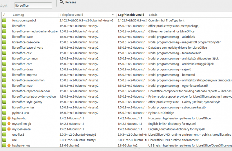

Milyen csomagok vannak telepítve neked most (felsorolásként)?
dpkg --get-selections | grep libreoffice

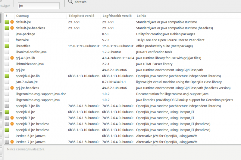

#13 Érdemes rákeresni a Java környezet meglétére is. Van-e telepítve Linux Mint alá (és mi van telepítve az Ubuntu-nál).
Synaptic keresés: jre
Hogy az 'openjdk-*' és a 'default-jre*' csomagokból hátha hiányozhat valamelyik (nálam máshogy van Java, ezt nem tudom képileg megmutatni).

feri@feri-Inspiron-3541 ~ $ dpkg --get-selections | grep libreoffice
libreoffice install
libreoffice-avmedia-backend-gstreamer install
libreoffice-base install
libreoffice-base-core install
libreoffice-base-drivers install
libreoffice-calc install
libreoffice-common install
libreoffice-core install
libreoffice-draw install
libreoffice-impress install
libreoffice-java-common install
libreoffice-math install
libreoffice-report-builder-bin install
libreoffice-style-galaxy install
libreoffice-writer install
Jelenleg ilyeneket látok, most a LibreOffice egyetlen alkalmazása se indul el.

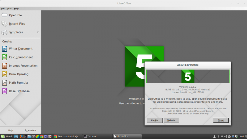

libreoffice
Entert ütsz, és a megjelenő képet feltöltöd az imgur-ra (például) és megosztod velünk.
A további próbákhoz telepíteni kéne ezt a csomagot: libreoffice-dbg
Valamint ezen csomagok
libreoffice-gnome, libreoffice-gtk, libreoffice-gtk3
telepítése után is próbáld indítani.
libreoffice
De van egy erős gyanúm, ami beigazolódni látszi a csomagjaid verziószáma alapján, hogy valami tárolót vettél fel, mivel az RC kiadás települt nálad.
Mert nem az az alapértelmezett,
http://packages.ubuntu.com/search?suite=default&section=all&arch=any&key...(külső hivatkozás)
hanem az '1:4.2.7' vagy az '1:4.2.8'
A tied még a legújabb -nem stabi- elérhető Ubuntu-ban sincs benne. Ott ez van: '1:5.0.2'. Neked meg az '1:5.0.3'-as.
Véletően erről a PPA-ról telepítetted
https://launchpad.net/~ricotz/+archive/ubuntu/ppa(külső hivatkozás)
https://launchpad.net/~ricotz/+archive/ubuntu/ppa/+build/8218319(külső hivatkozás)

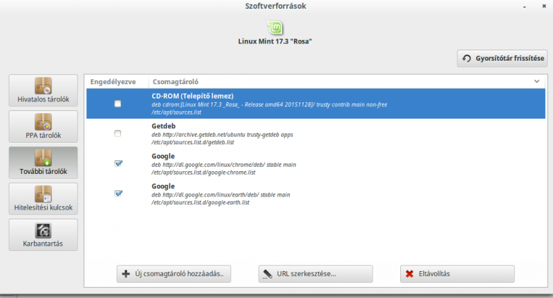

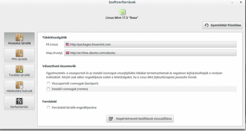

és nem kommentelted ki a PPA-t, ahogy javasoltam:
A Synaptic-ban, csomagforrásoknál keresd meg a külső tárolókat.
a Ricotz tároló elől vedd ki a most látszó ✔ jelet:
(ha ez látszik, használva van a forrás, ha nem látszik, azt hívjuk úgy, hogy  kommentelve van; használaton kívüli)
Majd zárd be a Synaptic-ot, és add ki,
sudo apt-get update
ezután távolítsd el az összes Libre csomagot a függőségeivel együtt (Synaptic, teljes eltávolítás), majd telepítsd a régebbi verziót (automatikusan ez fog települni ..., ha mégsem, akkor a kommentelést nem jó helyen csinálod).
Vélhetően az RC verzió valami miatt nem fut nálad jól (én nem próbáltam ki).
Mindezért -PPA-s Libreoffice-t használsz a telepített rendszeren- kéne a Live CD-s telepítéses próba.
Ott csak a libreoffice-t telepíts, mást nem csinálj (PPA-t ne vegyél fel).

Linux Mint 17.3 Rosa (LTS
Linux Mint 17.3 Rosa (LTS verzió) Cinnamon DVD (Main Edition) 64bit kiadást töltöttem le erről az oldalról december végén, iso ment usbre, majd elindítottam kipróbálás módban, LibreOffice Writer működött, Calc már így sem. Version: 5.0.3.2 Build ID: 1:5.0.3~rc2-0ubuntu1~trusty2 Locale: en-US (en_US.UTF-8). Ez érdekes?
Mostani telepítésemen ez van:
Szóval ugyanaz, mint a telepítő iso-n.
A libreoffice-dbg, libreoffice-gnome, libreoffice-gtk, libreoffice-gtk3 csomagokat felraktam, se a Calc se a Writer nem indul mint eddig.
Mintben a tárolók máshogy néznek ki, Fő (rosa) http://packages.linuxmint.com(külső hivatkozás), Alap (trusty) http://arcihive.ubuntu.com/ubuntu(külső hivatkozás) van, további tárolónak a csak google earth és chrome van beállítva.
Most jön a kérdés, hogy akkor hogyan próbáljak meg régebbi jó verziót bejelölni telepítésre? (Ezt meg letörölni)
kimarite képe
RE:Linux Mint 17.3 Rosa (LTS)
#23 Valami getdeb tárolóra emlékszem a telepített Linux Mintemről, meg kéne nézned a tároló listákat a Synaptic-ban (kissé figyelmetlen vagy, sok kérdésem felett egyszerűen átsiklasz).
... egy képet kérek a tároló listáidról (ezért linkeltem a sajátomról készültet - mely nem Linux Mint).
Érdekes, hogy a Linux Mint-ben (17.3) sincs 5.0.2-nél újabb összetevő (mert csak egy összetevő van, nem az egész alkalmazás). És éppen lehet, hogy ez okozza a gondot. Neked telepítve van ez a csomag?
http://packages.linuxmint.com/list.php?release=Rosa(külső hivatkozás)
Remélhetőleg a fórumtársak jelzik, hogy nekik melyik Libre van telepítve. És akkor okosabbak leszünk a kérdésben. (letölteni nem tudok igazán, korlátos mobilnetem van)
'Mostani telepítésemen ez van' - igen ezt már tudom, hiszen utaltam is rá, hogy ez van neked, láttam Synaptic-os képernyőképen. :)
