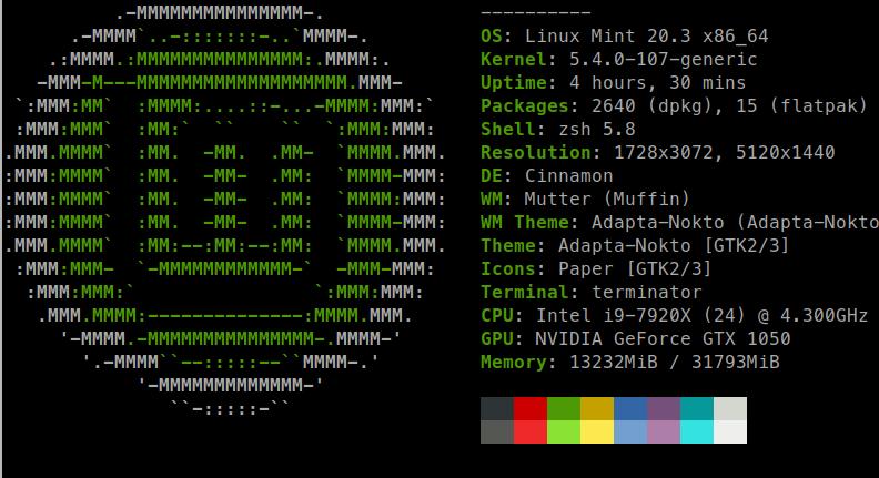

kimarite képe
1728x3072 és 5120x1440

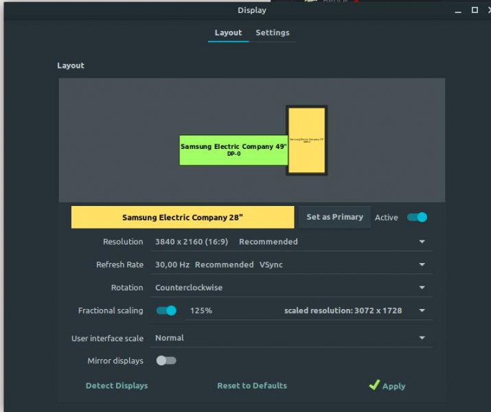

/sites/default/files/u3094/2022-04-08_12-15.jpeg
17-es mintrol jottem most 20-ra, es tapasztaltam hogy vegre lehet monitoronkent allitani a nagyitas, es ugy jon ki a felbontas reszben hogy az elforgatott monitor 4k -s es van rajta egy pici nagyitas

#1.1 17-es mintrol jottem most 20-ra, es tapasztaltam hogy vegre lehet monitoronkent allitani a nagyitas, es ugy jon ki a felbontas reszben hogy az elforgatott monitor 4k -s es van rajta egy pici nagyitas
Eltekintve attól, hogy más megoldást is keresünk: nagyítás nélkül rendben?
(Fractional scaling)

- nagyitas nelkul is ez produkalja(amugy a wide monitor nincs is nagyitasban, csak az elforgatott)

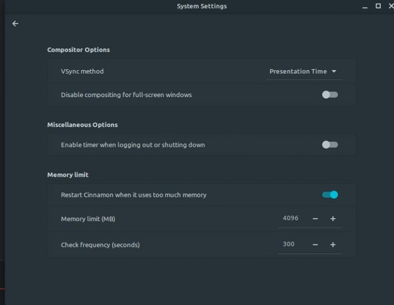

- bar vsyn-hez nem ertek, de meg a mint general settingsben is lehet allitani valami ezzel kapcsolatban:
/sites/default/files/u3094/2022-04-12_13-01.jpeg

#1.1.2.1 bar vsyn-hez nem ertek, de meg a mint general settingsben is lehet allitani valami ezzel kapcsolatban
A Vsync method milyen egyéb beállításokkal rendelkezik?

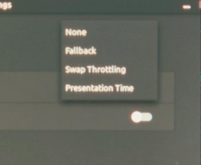

2. csatolom kepet hogy milyen lehetosegek vannak meg(sry ezt csak mobillal tudtam fenykepezni, mert bezarodik a screenshotnal a lebego panel)
/sites/default/files/u3094/2022-04-22_09-23.jpeg
