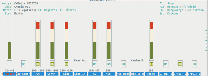

Sziasztok! Linux Mint 21.2, CMI8738 PCI hangkártya. Egy Sleep/Wake up után megszűnt a hang. Keresgéltem mi a probléma, az analóg sztereó profilon nincs hang. Ha 5.1, 4.0-ra kapcsolok akkor van, viszont nem tudok bemenetet használni,mute állapotban van minden. Alsa, pulse, internet, mindent végignéztem, nem találok megoldást. Látszólag minden rendben, mégsem szól sztereó módban. A hangkártyának nincs gondja, másik rendszereket is tudok indítani, ott jó minden. Itt is az volt az első felfüggesztésig.

#1 Ezt a procedúrát már megtaláltam valahol a neten. Megcsináltam, sajnos nem segít. Az alsamixer gyanús, telepítés után nem így nézett ki. Alapértelmezettként csak két csatorna volt.
Az a gondom, hogy fixen így maradt, újraindítás után is.

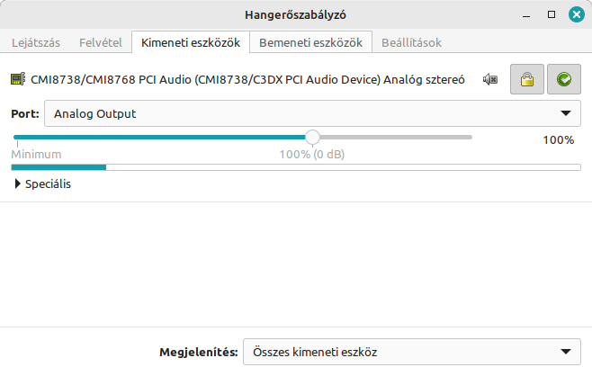

#2.1 Jaja, ott az utolsó fülre menjél, a beállításokra, és váltogass a sztereo profilok közt, van-e változás,
pulseaudio hangerőszabályzó (pavucontrol)
#2.1.1 Ott állítottam be a sztereót. Csak a térhatású kimenetek (4.0, 5.1) esetén van hang. Semmi változás.

#2.1.1.1.1 Nincs piros. Megnéztem a kártyát egy másik distroban. Ha váltok profilt a stereo/5.1/4.0 közt, az alsamixernek követnie kellene váltást, tehát ennek megfelelően mutatni a csatornákat. A Mint-en változatlan, amit már fent mellékeltem. Ettöl nem lettem okosabb, mármint hol kéne keresnem a hibát :)

#2.1.1.1.1.1 Nem tudtam megoldani a problémát, újratelepítettem a Mint-et. Ne maradjon téves info: az alsamixer jó, amit mellékeltem, így néz ki friss telepítés után is. Innentől tényleg nem értem mi volt a gond. Az MX Linux-nál változik a mixer, amit említettem.
