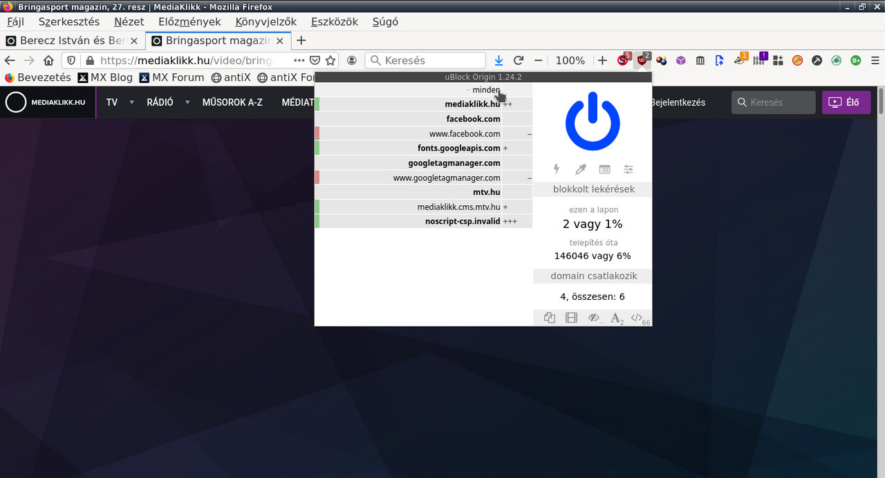

-- uBlock Origin (megnyomtam a minden elemet, hogy minden domaint mutasson)
... a Face azért van ott, mert használom, be vagyok lépve. A NoScript kiegészítőben az átmeneti engedélyezést használom, amely beállítás a böngésző bezárásakor törlődik.

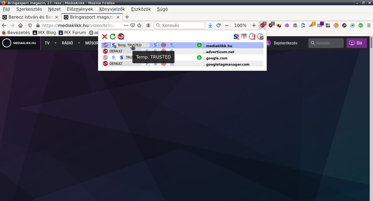

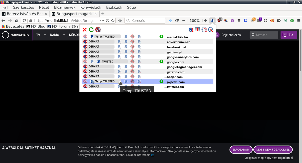

-- a NoScript kiegészítő: átmenetileg (Temp) engedélyezem a fő domaint, amely a mediaklikk.hu
-- a JWPlayer (oldalba beágyazott lejátszó) tárhelye a jwpcdn.com aldomain (a cdn domainekről tettem említést korábban). Átmenetileg engedélyezem. Sokszor a JWPlayer-t is engedélyezni kell, és csak ezután (az éppen megnyitott weboldal frissül az engedélyezés után) lehet egy új lépésben engedélyezni a *cdn aldomaint... . De a MédiaKlikk elég fura olykor.

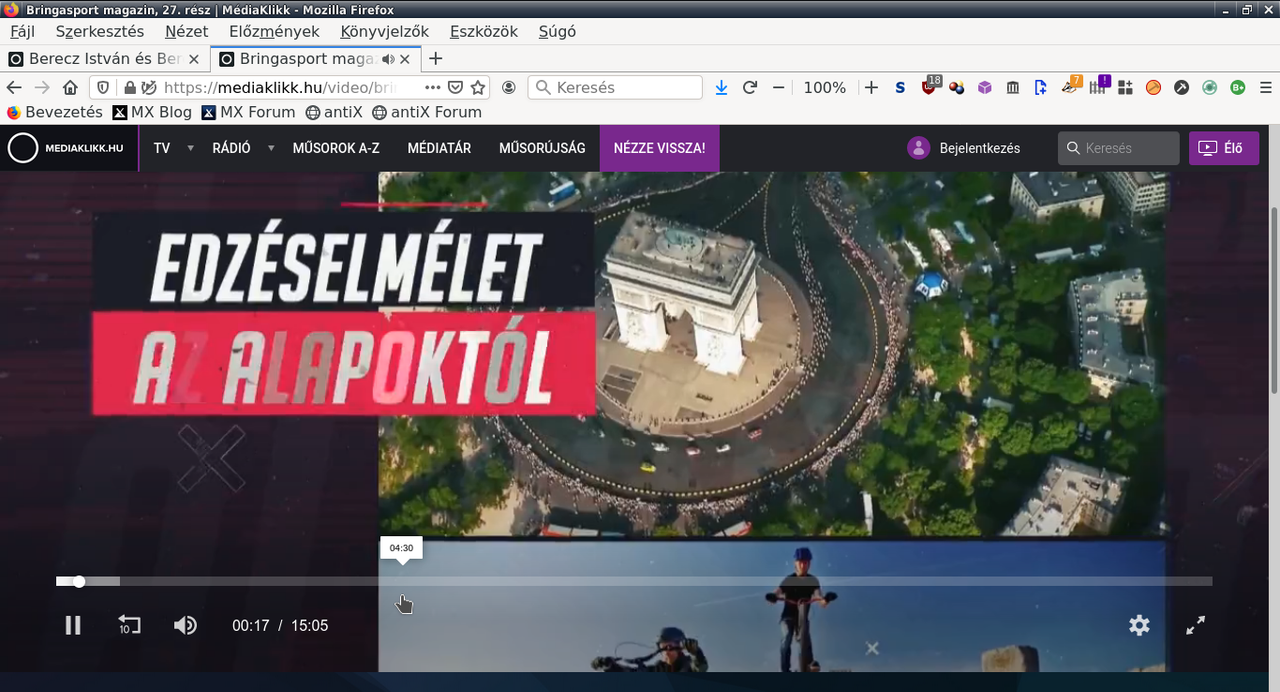

-- És ezután a videó lejátszható (teljes képernyőre téve élvezhető itt, a MediaKlikk oldalon)

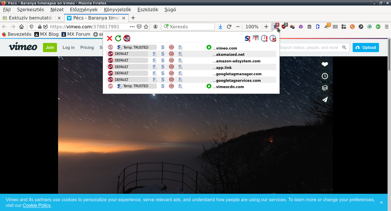

-- egy weboldalba ágyazott Vimeo videó. A fő domain a pecsma.hu domain. Átmenetileg engedélyezem
... látható, hogy a forrás a vimeo.com fő domain és a lejátszó tárhely a vimeocdn.com aldomain már (átmenetileg) engedélyezve van, mert ma már megnéztem a videót, de után a nem zártam be, másként nem indítottam újra a böngészőt, ezáltal az átmeneti engedély még él.
-- mindez a Vimeo oldalt megnyitva (az engedélyezések)

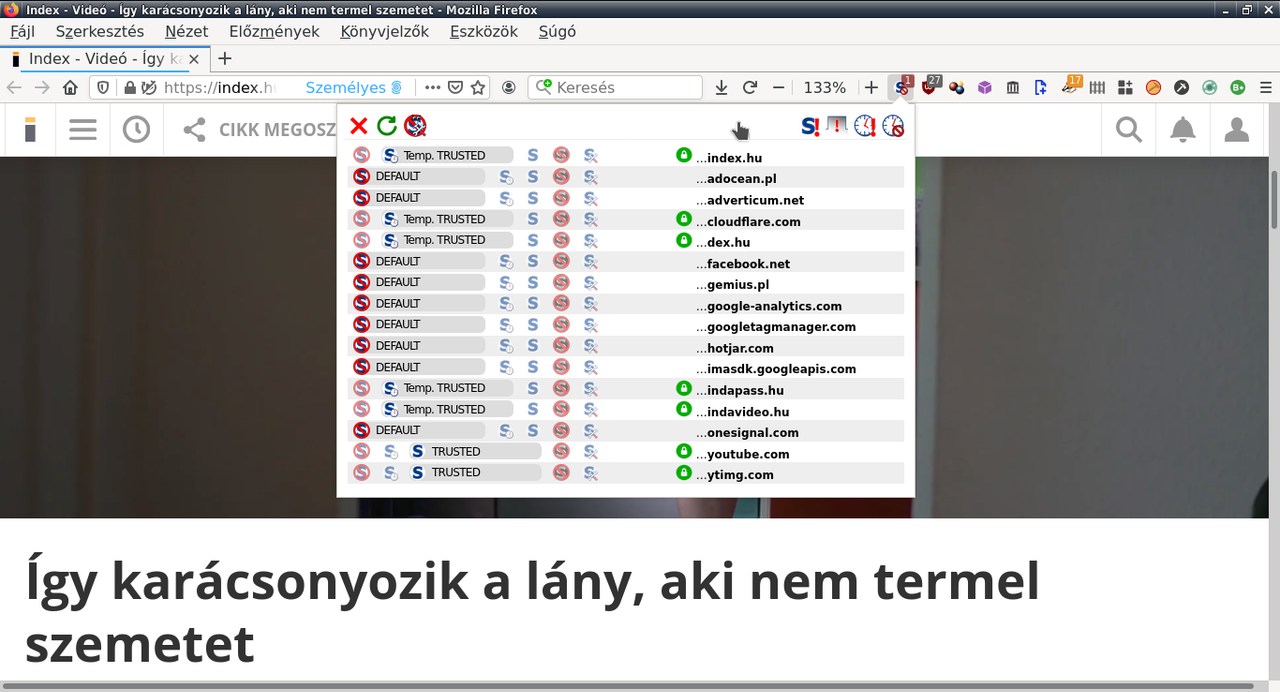

Index | IndaVideó
#9 Megoldás a (az elsőként említett kiegészítőre érzékeny az Index, hahaha ...)

Index | IndaVideó
#27 Igen csak jó kombó, ahogy a képen látom. NoScript:index.hu engedélyezve, indavideo, indapass engedélyezve, de ezt felülbirálja a Privacy  Badger, az Ublocknak és a "bányászoknak" már semmi dolguk sincs. Mondjuk így indavideót tényleg csak engedéllyel lehet nézni. Az Adblock simán átengedi, de hát ezt írtad is. Én is szeretem a zöldségeket (is).
