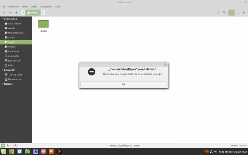

Tegnap telepítettem frissítéseket a 19.1-es Mint rendszeremre, de azóta a Home mappát nem tudom elérni, mert nem található a hibaüzenet szerint. Valaki tudna segíteni, mert csak átlag felhasználó vagyok. Csatoltam 2 képernyőképet a problémáról.
De hisz a Home mappában állsz
Beküldte T.István -
Szia!
A Home mappán, állsz, az látható, ahogy azon belül az Asztal is. Ami nem látható, az a Képek, Zenék, Dokumentumok, Letöltések. Első kröben kicsit körbenéznék, hogy nem lettek-e ezek áthelyezve véletlen mozdulattal máshova, pl. az asztal mappájába, vagy máshova.
Pl. Krusaderben indíts egy keresést "Képek"-re.

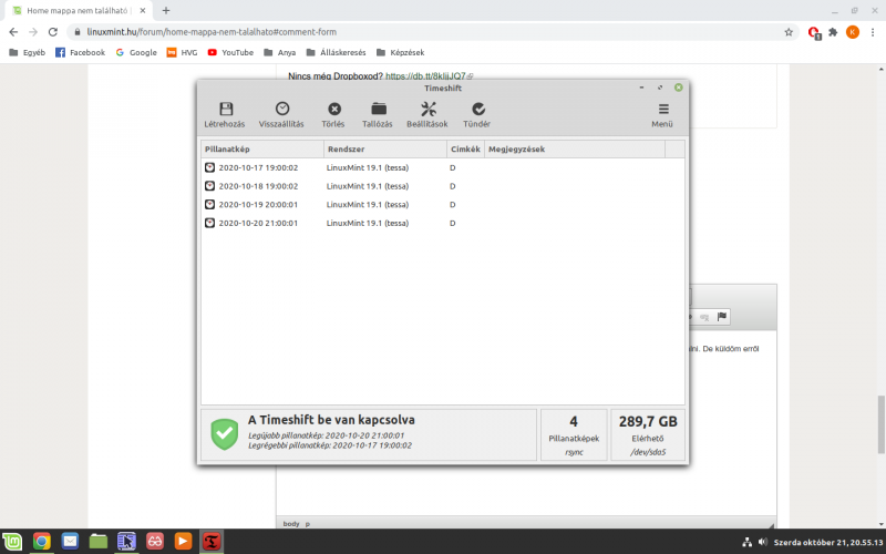

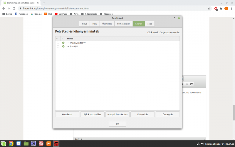

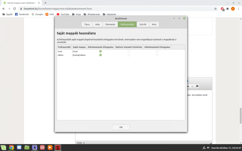

Második körben ellenőrizni kellene a Timeshift-et, nem menti-e a Home mappát, akkor minden bizonnyal meg vannak a fájlok több napi mentésben is. (Ha be van kapcsolva a Home mappa mentése, és nincsenek meg máshol sehol)

Home mappa nem található

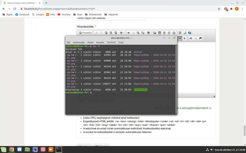

Ha terminált nyitsz, és beírod:
ls -l
(az első, és az utolsó betű "el" - mint lista)
És entert nyomsz, akkor csak az "Asztal"-t listázza ki ?
Mutass róla képet - vagy másold a kimenetet a válaszodba.

Az első (elég homályos) képen a fájlkeelő bal oldali listájában, a hiányzó személyes könyvtárak
ikonjainak a jobb alsó sarkában van valami piros akármi - mond ez valakinek valamit ?

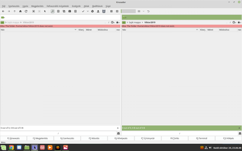

Viktor2019
Beküldte kimarite -
A Viktor2019 könyvtár mikor lett létrehozva? Mi volt cél, mit mentettél ide?
A "home" könyvtár nem tűnt el, csak az "Asztal" könyvtáron kívül pár hasonló célú könyvtár. A személyes beállításaid is megmaradtak, mappák és fájlok. Ezek rejtettek, a Ctrl + H megnyomásával jönnek elő. A több mappàval valami történhetett. A "home" megvan. A sajàt könyvtárad is megvan. Látsz benne rejtett fájlokat, könyvtárakat (Ctrl + H)?

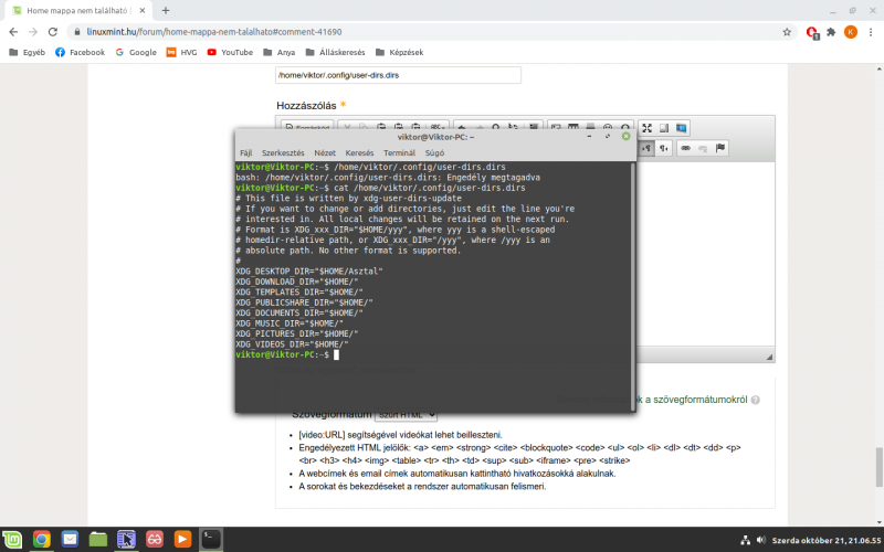

/home/viktor/.config/user-dirs.dirs
Beküldte kimarite -
Mi az user-dirs.dirs szövegfájl tartalma?
Ezen az elérési úton található:
A rejtett .config könyvtár a Ctrl + H gyorsbillentyűvel jelenithető meg.
A fájl tartalma, vagyis a benne lévő szöveg így is megjeleníthető (terminálban):
Másold (illeszd) be a parancssort, és nyomj Entert (parancs, parancssor futtatása). A fájl tartalma meg fog jelenni (a kimenet).

Szia, a Krusaderben indítottam egy keresést, de nem hozott eredményt. A TimeShiftet nem szoktam használni. De küldöm erről is képet. Lemezellenőrzést nem tudom hogyan kellene elindítani. A böngészőben lementettem egy képet és erre megjelent az egyik eltűnt mappám, de csak a letöltött kép van benne. Ez miért lehet?
Beküldte Viktor2020 -
Lefutattam a parancsot...
viktor@Viktor-PC:~$ cat /home/viktor/.config/user-dirs.dirs
# This file is written by xdg-user-dirs-update
# If you want to change or add directories, just edit the line you're
# interested in. All local changes will be retained on the next run.
# Format is XDG_xxx_DIR="$HOME/yyy", where yyy is a shell-escaped
# homedir-relative path, or XDG_xxx_DIR="/yyy", where /yyy is an
# absolute path. No other format is supported.
XDG_DESKTOP_DIR="$HOME/Asztal"
XDG_DOWNLOAD_DIR="$HOME/Letöltések"
XDG_TEMPLATES_DIR="$HOME/Sablonok"
XDG_PUBLICSHARE_DIR="$HOME/Nyilvános"
XDG_DOCUMENTS_DIR="$HOME/Dokumentumok"
XDG_MUSIC_DIR="$HOME/Zenék"
XDG_PICTURES_DIR="$HOME/Képek"
XDG_VIDEOS_DIR="$HOME/Videók"
viktor@Viktor-PC:~$
Beküldte kimarite -
Köszi. Rendben lévőnek látszik.
Magyar nyelven telepítetted és használtad a rendszert, azaz például a Letöltések könyvtár neve Letöltések volt a telepítés után, és nem Downloads?
... zárd be, majd nyisd meg a fájlkezelőt. Megjelennek a könyvtárak?
Esetleg a rendszert is újraindíthatod. És utána kéne egy parancssor kimenet:
Felhasználói terminálban futtasd, ahol a készenléti jelzés a $.

viktor@Viktor-PC:~$ cd ; ls -la
összesen 920
drwxr-xr-x 30 viktor viktor 4096 okt 21 21:41 .
drwxr-xr-x 3 root root 4096 júl 15 2019 ..
drwxr-xr-x 2 viktor viktor 4096 okt 20 19:38 Asztal
-rw------- 1 viktor viktor 1898 okt 21 21:39 .bash_history
-rw-r--r-- 1 viktor viktor 220 júl 15 2019 .bash_logout
-rw-r--r-- 1 viktor viktor 3771 júl 15 2019 .bashrc
drwx------ 27 viktor viktor 4096 okt 21 20:15 .cache
drwxrwxr-x 5 viktor viktor 4096 júl 15 2019 .cinnamon
drwxrwxr-x 6 viktor viktor 4096 júl 18 2019 .clamtk
drwxr-xr-x 32 viktor viktor 4096 okt 21 21:41 .config
drwx------ 3 root root 4096 júl 16 2019 .dbus
-rw-r--r-- 1 viktor viktor 27 júl 18 2019 .dmrc
drwxr-xr-x 10 viktor viktor 4096 márc 22 2020 .dvdcss
drwxr-xr-x 2 viktor viktor 4096 júl 15 2019 .fontconfig
drwx------ 2 viktor viktor 4096 júl 15 2019 .gconf
drwxr-xr-x 24 viktor viktor 4096 okt 20 18:57 .gimp-2.8
drwx------ 3 viktor viktor 4096 okt 3 2019 .gnome
drwx------ 3 viktor viktor 4096 júl 19 2019 .gnupg
drwx------ 4 viktor viktor 4096 júl 17 2019 .googleearth
-rw-r--r-- 1 viktor viktor 22 júl 15 2019 .gtkrc-2.0
-rw-r--r-- 1 viktor viktor 516 júl 15 2019 .gtkrc-xfce
drwx------ 2 root root 4096 júl 19 2019 .gvfs
drwxr--r-- 2 viktor viktor 4096 júl 18 2019 .hardinfo
-rw------- 1 viktor viktor 73146 okt 21 21:41 .ICEauthority
-rw-rw-r-- 1 viktor viktor 64383 okt 20 22:42 'Képernyőkép – 2020-10-20 22-41-54.png'
-rw-rw-r-- 1 viktor viktor 64968 okt 20 23:06 'Képernyőkép – 2020-10-20 23-06-48.png'
-rw-rw-r-- 1 viktor viktor 69144 okt 21 20:54 'Képernyőkép – 2020-10-21 20-54-47.png'
-rw-rw-r-- 1 viktor viktor 65962 okt 21 20:54 'Képernyőkép – 2020-10-21 20-54-53.png'
-rw-rw-r-- 1 viktor viktor 96133 okt 21 20:55 'Képernyőkép – 2020-10-21 20-55-13.png'
-rw-rw-r-- 1 viktor viktor 158677 okt 21 21:06 'Képernyőkép – 2020-10-21 21-06-55.png'
-rw-rw-r-- 1 viktor viktor 148251 okt 21 21:10 'Képernyőkép – 2020-10-21 21-10-09.png'
drwxrwxr-x 4 viktor viktor 4096 szept 3 2019 .linuxmint
drwx------ 3 viktor viktor 4096 júl 15 2019 .local
drwx------ 5 viktor viktor 4096 júl 15 2019 .mozilla
drwx------ 4 viktor viktor 4096 júl 19 2019 .nv
-rw-rw-r-- 1 viktor viktor 1811 júl 28 2019 .nvidia-settings-rc
drwx------ 3 viktor viktor 4096 júl 17 2019 .pki
-rw-r--r-- 1 viktor viktor 807 júl 15 2019 .profile
drwx------ 2 viktor viktor 4096 júl 18 2019 .psensor
drwx------ 2 viktor viktor 4096 ápr 6 2020 .sbd
drwx------ 2 viktor viktor 4096 júl 19 2019 .ssh
-rw-r--r-- 1 viktor viktor 0 júl 16 2019 .sudo_as_admin_successful
drwx------ 3 viktor viktor 4096 júl 19 2019 .thumbnails
drwx------ 5 viktor viktor 4096 nov 27 2019 .thunderbird
drwxrwxr-x 3 viktor viktor 4096 júl 18 2019 .var
drwxrwxrwx 3 viktor viktor 4096 okt 21 20:03 Viktor2019
drwxrwxr-x 4 viktor viktor 4096 febr 29 2020 .wine
-rw------- 1 viktor viktor 54 okt 21 21:41 .Xauthority
-rw------- 1 viktor viktor 9517 okt 21 21:46 .xsession-errors
-rw------- 1 viktor viktor 11996 okt 21 21:39 .xsession-errors.old
viktor@Viktor-PC:~$
viktor@Viktor-PC:~$ ls -la /home/viktor/Viktor2019
összesen 12
drwxrwxrwx 3 viktor viktor 4096 okt 21 20:03 .
drwxr-xr-x 30 viktor viktor 4096 okt 21 21:41 ..
drwxrwxrwx 3 viktor viktor 4096 okt 21 20:03 Holmi
viktor@Viktor-PC:~$
Holmi a Viktor2019 mappán
Holmi a Viktor2019 mappán belül. Rajtakívül ugyanitt többnek is kellene lennie. Ezek a fontosak igazán.
Beküldte kimarite -
Akkor a Holmi mappa van beállítva mentési helynek nálad? Mert ... magától nem jön létre, ha előtte nem létezett. Itt még nem létezett: https://linuxmint.hu/sites/default/files/u7267/kepernyokep_-_2020-10-20_...

Timeshift
Beküldte kimarite -
Visszaállsz egy korábbi mentésre:
https://linuxmint.hu/sites/default/files/u7267/kepernyokep_-_2020-10-21_...
Lépegetnék visszafelé, az utolsó próba legyen a legkorábbi mentés.
Amit azóta mentettél le, másold át például egy pendrive-ra (mindezt a visszaállítás előtt) vagy írd ki DVD-re.

A Timeshit-tel több
A Timeshit-tel több visszaállítást is kipróbáltam a legrégebbit is, de semmi sem történt. Nem látom továbbra sem a fájljaimat. Szerencsémre van egy biztonsági mentésem szeptemberből külső merevlemezen, arról elkezdem visszaállítani a dolgokat. Így kb. 10%-os az adatvesztésem. Mi lehetett a probléma? A frissítés vagy a merevlemez hibája okozta?
A Timeshit-tel több

Hozd létre
Beküldte IG -
Helló!
Akkor mi történik, ha simán mkdir paranccsal létrehozod a könyvtárakat majd restart?
Nyitsz egy terminált majd a home köyvtáradon belül létrehozod a könyvtárakat.
mkdir Képek
mkdir Zenék stb
Majd újraindítasz miután mindent létrehoztál és megnézed a fájlkezelőd mit mutat.
