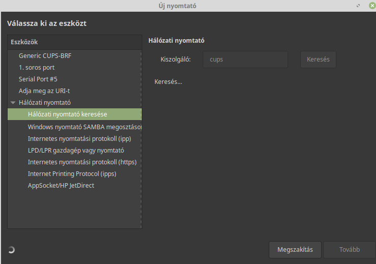

Kérdezném továbbá, hogy ugye jól írtam ide be, hogy a kiszolgáló a cups?
És hogy ne legyen kevés a kérdés:
A nyomtatókereséshez jelszót kér. És a jelszó előtt egy kulcs ikon díszeleg. Hiába írtam be a jelszót, kiírta, hogy az hibás. Most pillanatnyilag ez a legnagyobb hasfájásom. Lehet, hogy a kulcs ikon a kulcstartóra utalna? Sajnos prtScr-sem tudok róla küldeni, mert épp azt az üzenetet kihagyja a képből.

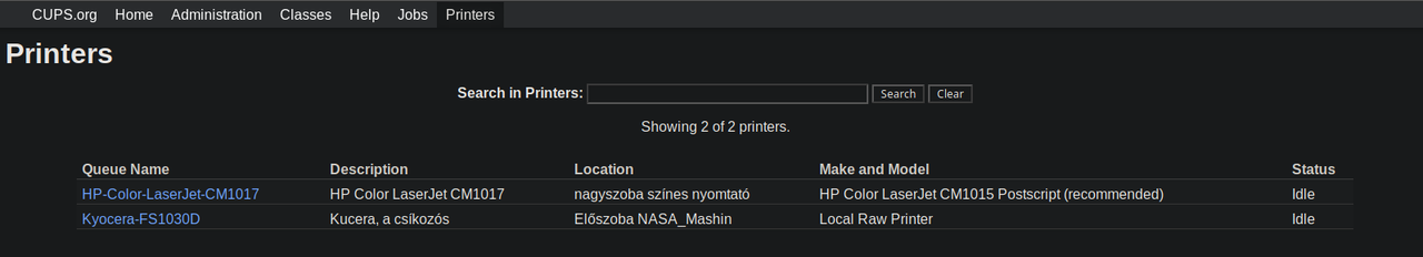

A Debian megfogott
Status
HP-Color-LaserJet-CM1015 HP Color LaserJet CM1015 Nagyszoba színes nyomtató HP Color LaserJet CM1015 Postscript (recommended) Paused - "The printer configuration is incorrect or the printer no longer exists."
kimarite képe
step by step
#5 Általában ez a hálózat:
localhost
A „cups” helyett.
step by step
#5 Igen, hálózati.
Az IP-címét hozzá igazítottad a saját hálózatodhoz és fix címet adtál neki?
Nálam így néz ki az új nyomtató hozzáadása a nyomtatók alkalmazással (csak péda képen, mert a "kócerály :-) már telepítve van).
https://ibb.co/5v232SS
Én eddig még soha nem foglakoztam a "cups"-al. A nyomtatók alkalmazás oldalain végiglépkedtem. A végén nyomtattam egy tesztodalt és működik.
