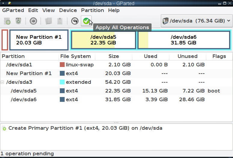

#19 Úgy tűnik, mintha megpróbálnád törölni az ADAT partíciót ..., de függőben van. A törléshez le kell választani, majd a törlést alkalmazni (Alkalmaz) a GParted-ben. Nem feltétlen kéne törölni, de ez az út is választható.
Skerült törölni vagy most mi a helyzet az ADAT partícióval, létezik vagy nem?
Ha tényleg törölted, akkor egy rendszer újraindítás után 'megváltoznak' a többi kép által mutatott dolgok - ezért azokra a képekre most nem írok semmit (amíg ki nem derül töröltél-e vagy nem).
kimarite képe
RE: Nem tudom. Most mi van?
#21 Szia. Hozd létre az új partíciót (Alkalmaz), majd tegyél rá Cimkét (menüből lehet a GParted-del), neve legyen ADAT, ahogy eddig is.
Majd kéne egy kép, hogy melyik sdax lett ..., az 'x' szám fontos nekünk a tulajdonba vételhez.
Majd zárd be a GParted-et.

kimarite képe
RE:RE:RE: http://imgur.com/Ou5E048
#25 Igen, tényleg. Jöhetnek az alábi lépések sorban.
-- az mnt rendszer könyvtár alá elkészíted a csatolás helyét
sudo mkdir /mnt/ADAT
-- majd linkeled az eszközre (most sda3)
sudo ln -s /dev/sda3 /mnt/ADAT
-- végül a magadévá teszed (hogy jogosult legyél írni rá pl.)
sudo chown -R $USER:$USER /mnt/ADAT
Az összes parancsnál azzal a felhasználóval kell belépve lenned, aki olvasná, írná a partíciót.
Én a fenti tevékenységek után azonnal használatba tudtam venni.
Remélem, a partícionálás után nem indítottad újra a rendszert, mert akkor a rendszered már csatolja valahova a partíciót (jellemzően pl. a /media/$USER/ könyvtár alá), ahonnan előbb le kell csatolnod, hogy máshova csatolhasd.
