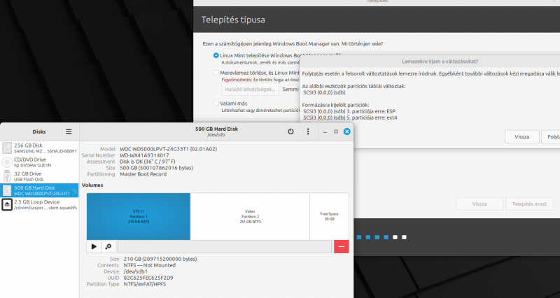

Továbblépve a telepítőben találtam még 2 problémát. Ha külső USB lemez is van a laptopra dugva, alapból oda telepítené:
Ami nem lenne baj, ha a "Meghajtóválasztó" menüben vissza tudnám állítani a belső meghajtóra. De nem tudom. A belső meghajtót csak akkor ajánlja fel, ha fizikailag eltávolítom a külső meghajtót, és úgy indítom a telepítőt.
A 3. hiba az lenne, hogy ilyenkor (a külső meghajtót választva) sem megy tovább a telepítés, ha a belső (Windows-os) meghajtón be van kapcsolva a Bitlocker. Pedig ilyenkor az lenne a logikus, hogy a külső meghajtóra tesz mindent, a rendszerbetöltőt is. Hiszen az USB lemez teljesen független a belső meghajtótól, és hogy titkosítva van-e vagy sem. Abból egy bármelyik gépre rádugható, indítható, hordozható rendszert kéne kapjak.

Amikor azt választom, hogy a Windows mellé települjön, és tovább lépek, egyből a külső meghajtót választja ki. Nem is tudom lebeszélni erről, mert a "Meghajtóválasztó"ban nem ajánl fel mást, nincs ott a belső meghajtó. Tehát nem az én döntésem, hogy külső meghajtóra kerüljön. Ez szerintem bug.
Utánna már csak "vergődtem mint hal a parton", hogy hová vezet ez. Pl. értelmezhetem úgy is, hogy úgy akarja a Windows mellé telepíteni, hogy a Windows marad érintetlenül a belső meghajtón, de szívesen feltelepíti nekem a külső meghajtóra. Hiszen csak a külső meghajtót ajánlotta fel erre a célra.
Valószínűleg, ha nem lenne bekapcsolva a Bitlocker, még fel is települt volna a külső meghajtóra. Azonban  ekkor a belső meghajtóra telepítette volna a grub-ot, és az EFI bejegyzést. Vagyis csak ezen a gépen tudnám elindítani, nem lenne hordozható, mint a live rendszer.

Nem is akarok semmiféle külső lemezt csatolni. "Asztali" laptop, egy külső adat/mentés lemez mindig rá van dugva. Tehát az alap felállás az, hogy van a laptop a belső meghajtójával, és egy rádugott USB meghajtóval.
Amikor elérek a telepítőben a "Telepítés típusa" ablakhoz, ott a "Windows mellé" opciót választom, mert most Windows van a laptopon, és meg is akarom őrizni. A következő lépéssel van a gond. Bejön a fent linkelt ablak, ahol a külső meghajtót mutatja. Mivel ez így nem jó, beállítanám a belső meghajtóra, de nem engedi. A leghajtóválasztóban csak a külső meghajtót listázza, mintha nem is létezne több meghajtó.
De!
Ha kilépek a telepítőből (a live Mint-ből nem), kihúzom az USB meghajtót, és újra elindítom a telepítőt, már jó lesz. A Windows mellé opció választása után, már mutatja a belső meghajtót. Vagyis az USB meghajtó jelenléte úgy összezavarja a telepítőt, hogy nem működik jól a Meghajtóválasztó menüpontja.

Szuper, haladunk! Ez azért nem valószínű, mert
- Ha valami Windows  beállítás blokkolja, akkor USB meghajtó nélkül miért nem blokkolja? (Mondom, csak a telepítőből lépek ki, a live rendszer futva marad, tehát nincs se újraindítás, Windows-ba visszatérés, se semmi.)
- Valami faramuci BIOS beállítás még talán lehetne, de a rendszer akkor is látja a belső meghajtót. Ennek ellenére csak a külső meghajtót ajánlja fel.

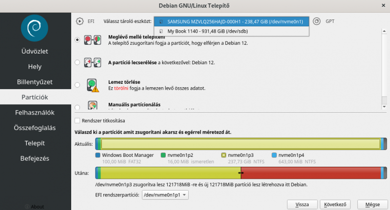

Miért ne lenne rádugva telepítésnél?
Értem én, hogy láthatóan úgy nem megy neki. Az, hogy kihúzom, az a probléma elfedése, nem pedig a megoldása.
Pl. a Debian telepítőt nem hozza zavarba, ha rá van dugva az USB meghajtó:
Ezt várnám el a Mint telepítőtől is.
