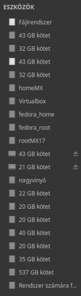

Amikor felépül a rendszer, néha teledobálja nekem a képernyőt a felcsatolt kötetekkel, azokat külön-külön ablakokban megnyitva egy-egy fájlkezelővel.
Most momentán 9 ablakkal szemetelte tele a képernyőt. Nem hogy nem csinos, egyszerűen idegesítő. (Annyi partícióm van, mint égen a csillag.)
Nem mindig teszi ezt. Hol egy csatolást sem jelenít meg, hol csak egyet-kettőt, hol pedig az összest.

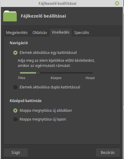

@#9 "De ezen kívül van az, hogy Nemo (Thunar) > Szerkesztés > Beállítások > Viselkedés: görgetés le, (ami például nálam ügyesen el van rejtve, (gratula a "fejlesztőknek"!!!)  és ez csak akkor derül ki, ha az egeret a görgetősáv helye fölé viszem, ami akkor készségesen, azonnal megjelenik. Ha lejjebb görgetek akkor előtűnik a "Médiakezelés" elem, és itt van olyan, hogy "Eltávolítható adathordozó automatikus csatolása behelyezéskor és rendszerindításkor.
Ez amolyan Easter Egg.)"
Nu, nekem úgy tűnik, hogy semmilyen trükkel nem lehet legörgetni. Talán frissítenem kellene a Thunar-t? Kisegítenél a verziószámoddal? (Nálam 1.6.15 fut.)

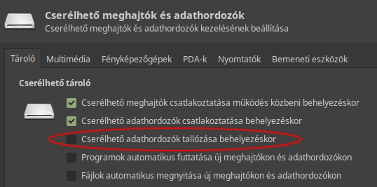

És ha ez oldotta meg, úgy üdvözlöm azt, aki cserélhető adathordozóként kezel egy becsavarozott SATA3 HDD-t, SSD-t. Kinek jut eszébe a winchesterét cserélhető adathordozónak tekinteni? Ki tudja, lehet, hogy a HP a hunyó?
Kb igy jelennek mef nálad?
Kb igy jelennek meg nálad?

#13 cserélhető adathordozóként kezel egy becsavarozott SATA3 HDD-t, SSD-t. Kinek jut eszébe a winchesterét cserélhető adathordozónak tekinteni?
Ha a rendszer (Linux Mint vagy bármely más Linux) telepítése után szerelsz be adattárat SATA vagy mindegy, milyen más módon, akkor az az eszköz nem a rendszer része. Azzá tudod tenni például a Lemezkezelő alkalmazással.
Nekem Linux Mint 19.1 Xfce-m van. A beállításokhoz nem nyúltam. Bekarikázott rész, azaz beállítás eleve be van kapcsolva ezen a rendszeren.

#19 A csatolás így is végbement. :-)
Én szeretem kiválasztani, mikor tallózok egy kötetet, ne a rendszer csinálja helyettem. Kivéve, ha külső kötetről van szó, mert azt azért dugom be és akkor, amikor tallózni szeretném.

#20 Szó, ami szó, ma már nemnagyon kell a mount és az umount paranccsal vesződni shell-ből - megy szinte minden automatikusan és intelligensen.
Továbbra sem értem a következőt:
A fájlkezelő eszközök paneljén két kötet van felcsatolva - ami mellett látszik a kis leválasztás ikon. Legalábbis az én logikám szerint így kell, hogy legyen az ábra alapján. Ha így van, akkor miért nyíltak meg nekem a felcsatolatlan kötetek egy-egy külön fájlkezelőben tallózásra?
