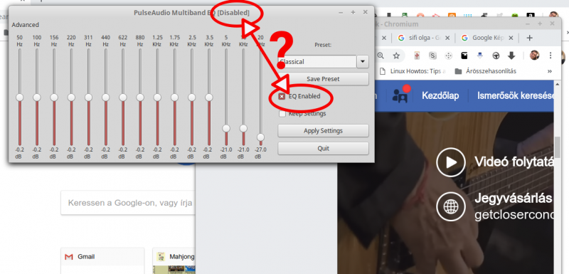

Régebbi verziókban tökéletesen működött a PulseAudio. Most nagy nehezen sikerült telepíteni (lásd korábbi kérdéseimet) és most legalább megjelenik, csak éppen nem működik. Hiába jelöltem meg, hogy Enabled, legfelül az van, hogy Disabled, és ahhoz tartja magát. Amint megpróbálom a hangszínt szabályozni, elhallgat és meg is áll a videó. Mit tehetek?
Nem csak beállítás?
Azt hittem, hogy ez nem szoftver-probléma, csak valami egyszerű beállításon múlik.
A 18.3-ban működött legutóbb, de előtte is, már nem emlékszem, melyik Mint volt, de soha nem volt problémám vele.
A telepítési probléma itt olvasható, hadd ne írjam le még egyszer. https://linuxmint.hu/forum/megoldva-eltunt-a-pulseaudio-equalizer

Tehát valahogy be kellene írni a terminálba, hogy enable-config. De így önmagában nem elég. Hogy írjam be?
Linux Mint 19.1 Cinnamon 64 bit
Igen, Linux Mint 19.1 Cinnamon 64 bit, nem kell találgatni. Nem tudtam, hogy a bevezetőben is le kell írni.
Amikor azt írtam, hogy működik, akkor csak azt néztem meg, hogy megjelenik az Equalizer, ahogy az a képen is látszik, és mivel ritkán használom, nem vetttem észre, hogy nem működik. Eszembe se jutott, hogy azt még külön be kellene kapcsolni valahol. De hol?
Én úgy képzeltem, hogy az válaszol, akinek kedve van, és aki ideges attól, hogy rosszul kérdezek, az ne foglalkozzon velem. Én igyekszem megadni a szükséges információkat, és szívesen adok még, ha kérdezed. Azt is kibirom, hogy egy kicsit gúnyos a hangvétel. Nem vagyok informatikus. Azt hittem, hogy nem kell szakértőnek lenni ahhoz, hogy kérdezzünk.
Szóval van itt valaki, aki tudja, hogy mit tegyek, hogy működjön a PulseAudio Equalizer a Linux Mint 19.1 Cinnamon 64 bit környezetben?

A kérdező Hymer helyében ezt a három parancsot próbálnám futtatni:
(https://linuxmint.hu/comment/25140#comment-25140)
pulseaudio-equalizer enable
pulseaudio-equalizer enable-config
pulseaudio-equalizer status
Közben figyelni az alkalmazást, engedélyezve lesz-e.
A három parancsot a kimenetekkel együtt idemásolni a válaszába.
Az első parancs általában engedélyezi az alkalmazás használatát, a második valamilyen beállítófájlt engedélyez, a harmadik parancs az alkalmazás állapotát kérdezi le: enable vagy disable.

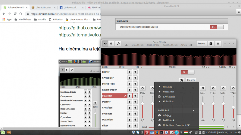

PulseEffects
5
Átlag: 5 (1 szavazat)
@#10 Pulseaudio Equalizer
És nálad működik az alkalmazás (panel app)? A Preset-ek is? Milyen beállításokkal?
A magam részéról a PulseEffects alkalmazást ajánlom tanulmányozásra.
Telepítés:
sudo add-apt-repository ppa:mikhailnov/pulseeffects
sudo apt-get update
sudo apt-get install pulseeffects
Forrás:
https://launchpad.net/~mikhailnov/+archive/ubuntu/pulseeffects(külső hivatkozás)
https://github.com/wwmm/pulseeffects/wiki/Package-Repositories#debian--u...(külső hivatkozás)
https://github.com/wwmm/pulseeffects(külső hivatkozás)
https://alternativeto.net/software/equalizer-apo/?platform=linux(külső hivatkozás)
Ha elnémulna a lejátszás, a képen ott a megoldás (Hang beállítások).

PulseAudioEqualizer Enabled, de mégse
Most egy kicsit mással foglalkoztam, de töröltem és újratelepítettem a PulseAudio-Equalizert a gdebi-vel Innen:https://www.ubuntuupdates.org/package/webupd8/xenial/main/base/pulseaudi...(külső hivatkozás)
aztán követve kimarite tanácsát sorba beírtam a terminálba a 3 parancsot. Ezt kaptam:
(Kimarite, elnézést, hogy idemáspép, teljes terjedelmében. Valahol leírtad, hogy kell elegánsabban tálalni, de nem találom)
an@ivan-HP-250-G1-Notebook-PC ~ $ pulseaudio-equalizer enable
PulseAudio Equalizer/LADSPA Processor 2.7 (05/02/2010)
Current operation: disabling equalizer
Unloading & reloading stream-restore module...
Unloading module-ladspa-sink...
Moving active PulseAudio clients to ALSA sink (alsa_output.pci-0000_00_1b.0.analog-stereo)...
Transferring current mute (0) & volume (100%) to ALSA sink (alsa_output.pci-0000_00_1b.0.analog-stereo)...
Current operation: enabling equalizer
Loading module-ladspa-sink...
Transferring current mute (0) & volume (100%) to LADSPA sink (ladspa_output.mbeq_1197.mbeq)...
Setting ALSA sink (alsa_output.pci-0000_00_1b.0.analog-stereo) preamp (1.0x)...
Setting LADSPA sink (ladspa_output.mbeq_1197.mbeq) as default sink...
Moving active PulseAudio clients to LADSPA sink (ladspa_output.mbeq_1197.mbeq)...
Equalizer status: [enabled]
Equalizer configuration status: [disabled]
Equalizer plugin: [mbeq_1197/mbeq]
Equalizer control: [-9.0,-5.5,0.0,1.5,2.1,3.4,3.4,3.4,3.4,3.4,3.4,3.4,2.8,1.6,1.8]
NOTE: Using user-customized settings from '/home/ivan/.config/pulse/equalizerrc'...
ivan@ivan-HP-250-G1-Notebook-PC ~ $ pulseaudio-equalizer enable-config
Current operation: saving configuration (enable-config)
Using configuration file '/etc/pulse/default.pa' as source...
Equalizer setting saved (enable-config).
ivan@ivan-HP-250-G1-Notebook-PC ~ $ pulseaudio-equalizer status
Equalizer configuration status: [enabled]
Most már Enabled, de hiába. Mindig megállítja a videót, amikor állítok rajta valamit,

#20 A PulseEffects alkalmazásban az hangszínszabályzó rész használható, és az kell neked.
Arra érdemes figyelni, ha nem használnál hagszínszabályzást (azaz, ahogy általában az ember használja a rendszert), ki kell kapcsolni az Applications és az Equalizer menüknél a szabályzást, különben folyamatosan szabályoz mindent ..., illetve éppen a két menüben látod, miket.
Áthidaló megoldás lehet a beszéd („duma”) hallgatására a VLC, illetve az SMPlayer. Ha jól emlékszem, mindkettőben van hangszínszabályzás lehetőség (is). Ha ezekben meg tudod nyitni az „adatfolyamot”, már nyert ügyed van.
(a Pulseaudo Equalizer témakörében nem tudok segíteni, hiszen közöltem, nálam sem tökéletes már. A panel app már nem támogatott rendszer szinten, én nem nyűglődnék így az egész történettel, melyben a két alkalmazás egyben kéne.)
PulseEffects néma
Már tényleg pirronkodok, mert nálam ez se működik. Telepítettem és beindítottam a PulseEffects-et a te tanácsaidat követve, és úgy néz ki, mintha minden működne, de most teljesen néma a gépem. Itt tényleg csak beállításról lehet szó. Nem egészen úgy néz ki mint a te képeden. Hová kattintsak?

#22 Jeleztem, hogy némítás ellen az általam közölt képen minden info. Tulajdonképpen a kép jobb felső sarkát kell nézni ... . Igazán egyszerű pedig.
Jobb ficak
Rájöttem! Egyenesen a panel jobb sarkába kell kattintani, a hangszóróra...
Kösz, kimarite, megoldva!
