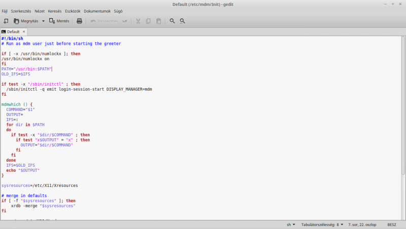

stray képe
Szia!
Szia!
Pontosan hova szúrtad be a fájlba a szöveget? Tudsz egy képernyőképet küldeni róla?
Thx
/etc/mdm/Init/Default  : ezt a file-t szerkesztettem!
Ezt írtam be közvetlenül a kommentelt sorok után:
if [ -x /usr/bin/numlockx ]; then
/usr/bin/numlockx on
fi
Szia!
Szia!
Bocs a késői válaszért, egy ideje nem néztem a fórumot!
Remélem már megoldódott a problémád!
Ha nem, akkor itt a kért kép:
Remélem tudtam segíteni!
