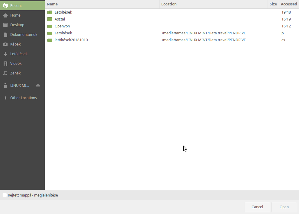

Beteszem a pendrive-ot nem jelenik meg fájkezelőben. Hogy tudom csatolni? (Amikor bent van a pendrive amikor elindítom a gépet akkor érzékeli, de sokszor kellemetlen az újraindítás amikor valamit ki akarok menteni.
Itt látja a rendszer, de fájkezelőböl nem érem el.

#5 Mi van a pendrive-on, a személyes dolgaid és milyen fájrendszerre van formázva eleve? Windows alatt vagy más OS alatt, illetőleg más Linux alatt formáztad meg? És milyen rendszerek alatt használtad?
Ha bedugod, nyiss egy (felhasználói: $) terminált, lépj be a csatolás helyére
(mely általában a lentebb mutatott.
A $USER egy környezeti változó, helyére gépelheted a felhasználóneved,
vagyis az éppen belépett felhasználóé. Ez helyettesíti most)
cd /media/$USER/
és listázd a megjelenő tartalmat a jogokkal.
ls -la
A kimenet kell ide. Másold a parancsokat.
Az egész ternminál tevékenységet is bemásolhatod ide, mert nem hosszú, és nem árt.
A Lemezkezelő alkalmazás látja az eszközt, nézted?

#6 Köszönöm a segítséget azóta újra tettem a rendszert, de ugyanazt tapasztalom. Mindjárt végigcsinálom a parancsokat és beírom ide a válaszokat. Kérdéseidre: Egy ismerős formázta a pendrive-ot, de bármit teszek az USB portra működés közben (USB WIFI, USB külsó meghajtó) nem érzékeli csak akkor ha már bekapcsoláskor csatlakoztatva volt. A Lemezkezelő látja a rendszert (Linux Mint a pendrive neve)
tamas@tamas:~$ cd /media/$Tamas/
tamas@tamas:/media$ ls -la
total 16
drwxr-xr-x   4 root root 4096 nov    7 15:58 .
drwxr-xr-x  23 root root 4096 nov    7 09:27 ..
drwxr-x---   2 root root 4096 nov    7 15:57 apt
drwxr-x---+  2 root root 4096 nov    7 15:58 tamas
A chown paranccsal nem boldogultam
Az inxi -F alatt szintén megjelenik.
Drives:    HDD Total Size: 151.7GB (27.5% used)
           ID-1: /dev/sda model: KINGSTON_SV300S3 size: 120.0GB
           ID-2: USB /dev/sdb model: USB_Flash_Drive size: 31.7GB

#11 Szia! Hűha, ez valami „nagyon nem jó”:
total 16
A „dollár karakter” mit keres ott a per jel után, mi célod vele? Az ide csatolt „apt” ... hm.
Ezt csináld:
cd
cd /media/tamas/
ls -la
És másold be az egészet ide (mindent, a parancsokat is).

A parancsok beírása után megnéztem, most megjelent a fájlkezelöben is.

drwxr-xr-x  15 tamas tamas 16384 jan    1  1970 'LINUX MINT'
Volt már apt, tamas, Tamás meg nem tudom, mik. Nincs fix neve a pendrive-nak? Ez a pendrive? Amúgy miért változik állandóan a neve (címke)? Mi célod ezzel?
... a (jelenleg) LINUX MINT címkéjű eszköz a tiéd, olvasni biztos tudod. Megjelenik a fájlkezelőben, és tudod tallózni a benne lévő könyvtárakat és fájlokat. Mi a gond?
Ne változtasd meg a nevét, mert úgy nem lehet segíteni majd.
Ilyeneket lehet csinálni, ha csatolva van:
sudo chmod -R 775 /media/tamas/LINUX\ MINT
sudo chown -R $USER:$USER /media/tamas/LINUX\ MINT
de utóbbi parancs tudása már megvan oldva jelenleg is.
Amúgy szóközt ne használj ilyen nevekben. A fenti parancsokban ezt próbáltam áthidalni. Máskor alávonás vagy egyben (vagy pont):
LINUX_MINT
LINUXMINT
Újraindítottam a rendszert.
#16 Köszönöm a segítséget.
Valóban most már beolvassa a Linux Mint nevű pendriv-ot. A neveket nem változtattam (legalábbis tudatosan biztos nem :), ha más név jelenik meg nem tudom mi az oka. Nem volt apt, tamas Tamas nevű pendrive csatlakoztatva.
Lehet, hogy egyszerűbb lett volna olyan parancsot kérnem amivel a parancs kiadásakor rákeres a gép milyen eszközök vannak csatlakoztatva ez megoldhatta volna a többi eszköz problémáját is.
"valami „nagyon nem jó”: tamas@tamas:~$ cd /media/$Tamas/ tamas@tamas:/media$ ls -la total 16 drwxr-xr-x 4 root root 4096 nov 7 15:58 . drwxr-xr-x 23 root root 4096 nov 7 09:27 .. drwxr-x--- 2 root root 4096 nov 7 15:57 apt drwxr-x---+ 2 root root 4096 nov 7 15:58 tamas"
részekkel mit lehet kezdeni? Miért ír ki nem valós dátumokat a telepítés idejére?
