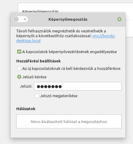

Sziasztok! Telepítettem a LM 20-at a régebbi verzió (LM19.3) home partíció megtartásával. Szeretném rajta az asztali megosztást is bekapcsolni, ezért telepítettem a vino-t. A gnome-control-centerben meg is jelenik a megosztás lehetősége, azonban a képenyőmegosztást nem engedi bekapcsolni. A képernyőmegosztás ablakában a Hálózatoknál nincs semmi a listában, a "Nincs kiválasztott hálózat a megosztáshoz" szöveg látható. Olvastam olyat, hogy a gnome-settings-daemon régebbi verzióját kell telepíteni (3.36.0-1), de hiába tettem, nem változtatott semmit. Mit kellene tennem, hogy működjön ez a lehetőség?
De mit kellene állítani ahhoz
De mit kellene állítani ahhoz, hogy a hálózatoknál megjelenjen a hálózati lista? Amíg üres, nem lehet aktiválni a megosztást.
#2 A képet látva első ránézésre az tűnik fel, hogy a Képernyőmegosztás mintha nem
lenne aktiválva (bekapcsolva) a bal felső sarokban.
#3 Valóban! De mint írtam, addig nem lehet bekapcsolni, amíg a hálózatoknál nincs semmi.

... de ez csak ötlet. Lehet, nem elég csak ezt elindítani.
A hibákról például a dmesg kimenet tájékoztathat.

Bocs, hogy ennyi idő után írok, de nem volt idő próbálgatni, aztán meg a grub problémák voltak, de az egy másik téma.
Nem szeretnék másik vncs programot használni, igaz nem most, de próbáltam, egyiket sem találtam számomra jobbnak, mint a vinot.
Javaslataidat a módosításokra kipróbáltam, annyi, hogy alapból az /usr/share/applications mappába nekem nem volt vino-server.desktop fájl, az /etc/xdg/autostartban viszont igen.
Az indítópultba való beírása után a vino-server megjelenik a futtatott programok listájában, viszont nem enged csatléakozni a géhez. Most kivettem az indítópultból, a terminálból indítottam az
/usr/lib/vino/vino-server --sm-disable
paranccsal. Így próbáltam csatlakozni telefonnal, a terminálban ezután ez jelent meg:
17/09/2020 09:33:37 [IPv4] Got connection from client HUAWEI_P30_Pro-xxxxxxx
17/09/2020 09:33:37   other clients:
17/09/2020 09:33:37 Client Protocol Version 3.7
17/09/2020 09:33:37 Advertising security type 18
17/09/2020 09:33:37 Client returned security type 18
17/09/2020 09:33:37 TLS Handshake failed: Insufficient credentials for that request.
17/09/2020 09:33:37 Client HUAWEI_P30_Pro-xxxxxx gone
17/09/2020 09:33:37 Statistics:
17/09/2020 09:33:37   framebuffer updates 0, rectangles 0, bytes 0
TLS titkosítással lenne gond? A dconf-editorban a require-encryption értéke akár true akár false, akkor is ezt írja.
