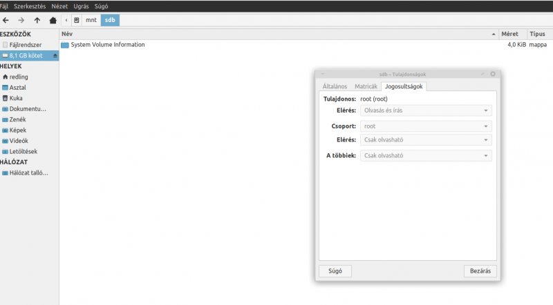

#5
itt lehet a gond...most mindkettot probaltam es ez van a jogosultsagnal...nem tudom megvaltoztatni
kimarite képe
Kötet, meghajtó és egyéb tároló eszközök használatba vétele
#8 Ja, ha nem kell, ami rajta van (nem semmisül meg amúgy, csak elővigyázatosságból kérdeztem rá, hátha kárt okozunk valahogyan), ez a problémád, és a megoldás is: https://linuxmint.hu/blog/2019/04/kotet-meghajto-es-egyeb-tarolo-eszkozok-hasznalatba-vetele-olvasas-iras-futtatas
Magyarul leírva.
