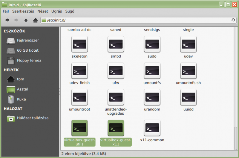

#8   Az általad említet  uninstall.sh - val nem találkoztam mert én  a Synaptical távolítottam el a Virtualboxot még az LMDE 1 idején. A csomagkezelő szerint jelenleg semmilyen VB csomag nincs telepítve a gépen, a  csatolt kép szerint viszont ott vannak az érintett fájlok.

#9 Ott vannak igen, de el lett véve a futtatási joguk. A rendszerrel együtt automatikusan induló alkalmazásoknál az indító maga nem lesz általában törölve, hanem csak a fut(tat)ási jog lesz levéve, amikor csak eltávolítod (a beállítások megmaradnak) vagy teljesen eltávolítod (a beállításait is törlöd; linkeléseket, ilyesmiket - általában ezek nem kavarnak be, de jobb a teljes eltávolítás, ha persze nem húz magával teljesen más alkalmazást is; ez is ritka).
Az indító -az /etc/init.d/ útvonalon és könyvtárban- .. egy 'nagyon egyszerű' szövegfájl (például egy szkript), gyakorlatilag a parancsikonhoz hasonló tartalmú. Ha törlöd az alkalmazást (nem teljes eltávolítással), akkor egyes esetekben ezt elindíthatja a rendszer. Hiszen futtatható. Ha már nem futtatható, akkor nem tudja futtatni a rendszer, így el sem indulhat. A szövegfájl pedig nem sok helyet foglal, kelhet később is (korántsem ugyanaz, mint a regisztrációs adatbázis a Windows-nál) - nem zavar senkit.
Az 'init.d' könyvtárban - az 'etc' könyvtár alatt- azon démon folyamatok indítói is ottvannak, amik nálad. Démon folyamat egy olyan folyamat vagy folyamatok, amit a rendszer indításakor el kell indítanod, ha adott session (a belépésed és a kilépésed közötti munkafolyamat) alatt egy bizonyos -a démonokhoz tartozó- alkalmazást használnál. Ugyanis a démon által biztosított folyamatok nélkül az alkalmazást egyáltalán nem tudod elindítani. Így lett leprogramozva a dolog. Amiket legvégül töröltél (az alkalmazások, amik a virtualbox részei), azok ilyenek.
