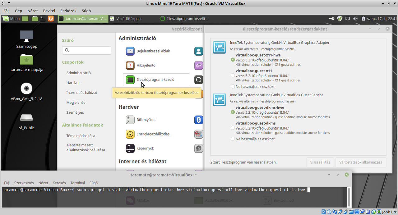

@#0 Meg kell nézned, melyik virtualizációs megoldást támogatja az alaplapod, és a virtuális Mint-ből való kilépés után azt beállítani. Vannak fotóim erről, de az a helyzet, hogy az alaplapod tudása a lényeg inkább, és nem az, ami a képeimen van általában. Majd holnap ránézünk arra ...
Próbáld ezt:
sudo apt-get install --reinstall virtualbox-guest-dkms-hwe virtualbox-guest-x11-hwe virtualbox-guest-utils-hwe
Belevettem, ami már telepítve van.
Utána ezt látod majd (rendszer újraindítás kell):
És az „izgalom” elmúlt.

Végigcsináltam; most már az Illesztőprogram kezelő pontosan azt írja ki mint a képernyőképed, működésileg mégis
maradt minden változatlan.
