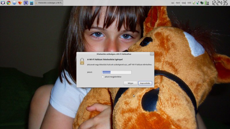

 Sziasztok.
Ismét egy kérdés, hátha segíteni tud valaki.
Vettem egy másik laptopot és a régi gépből átraktam a SSD-t. Ujratelepítettem a rendszert, de a home tartalmát változatlanul hagytam. Minden bekapcsolás után el kell fogadnom a wifi jelszavamat, mert nem kapcsolódik autómatikusan. Eddig mindig ment a régi gépben. Tud erre valaki valami megoldást? Nagyon megköszönném.

#9 Volt valami olyan hír talán, hogy valamelyik Mint nem jegyzi meg, azután pedig mégis megint, de ..., a fórumtárs is mellékelt képet a beállításokról, csak nem az a fül kell, amit mutatott, hanem a Wifi Biztonság
 https://itsfoss.com/find-wifi-password-linux-mint-16/(külső hivatkozás)
Nálad itt mi van pontosan beállítva?

#11 Visszatérve a beállításokra, itt mi van nálad beállítva? (az Imgur.com által tudsz képet megosztanI)
Az All Users (összes felhasználó) engedélyezése után menti a jelszót?
A Wi-Fi biztonság beállításnak nem ilyennek kell lennie ... elkezdtem létrehozni a kapcsolatot, erről van szó, és hogy nálad mi van itt.
A kapcsolato(ka)t újra kell indítani (vagy a rendszert).
sudo service network-manager stop
sudo service network-manager start
vagy (beállítások újratöltése ... itt)
sudo service network-manager force-reload
Úgy emlékszem, egy időben engedélyezni kellett az összes felhasználód néhány problémánál ...

Sajnálom, hogy elakadtam benn. Mivel nekem itthon rejtett hálózatom van és az a neve, hogy wifi, simán az általad javasolt:
"A lépések:
-- nyitsz egy terminált
-- belépsz a Hálózatok kapcsolati könyvtárba
cd /etc/NetworkManager/system-connections
-- listázod a kapcsolatokat név szerint
ls
-- amelyik a wifi az olvasod
cat wifi_név
!wifi_név = a te kapcsolatod pontos neve. Lehet másolni és a TAB segítség is működik a név kiegészítésben
Na ezt beillesztettem és már itt elakadtam. Viszont nem is értem, hogy miért de most is néha kéri ezt az "oké"-t! Most viszont teljesen leszedtem mindent a telepítésnél.

Első
-zsani@zsani-Aspire-V3-731 /etc/NetworkManager/system-connections $ cat wifi_wificat: wifi_wifi: Nincs ilyen fájl vagy könyvtár
"A [wifi-security] beállításnál.a "psk=" után szerepel a jelszavad?"
-Nem tudom ez a "PSK" hol van, de itt igen:
http://imgur.com/a/Szian(külső hivatkozás)
Tehát úgy gondolom ment mindent és eddig is így használtam a másik gépben. Pontosan ugyanúgy van minden beállítva. De most néha kéri, néha nem! Köszönöm a segítséget és a fáradozást!
