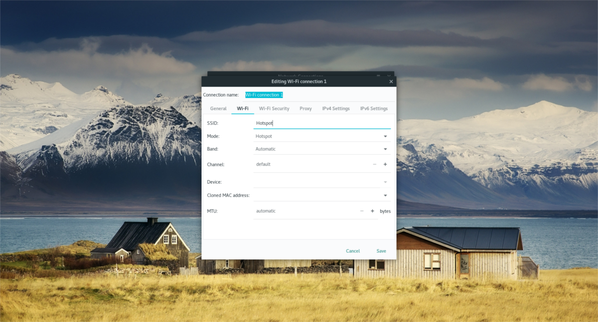

Neked kéne elsősorban. HotSpot létrehozása:
-- Create A WiFi Hotspot On Linux | An in-depth tutorial on creating a hotspot in Linux(külső hivatkozás)
Vagy netán a Channel és a Band dolgokra néz rá a gazda gépen.
-- How To Set Up A Wifi Hotspot On Linux(külső hivatkozás)
Mert amit tud a kliens Wifi eszköze, ahhoz kell igazítani..., máshogyan, ami változott az újabb Linux Mint kiadásban, azt kell helyretenni. Lehetséges, az eddigi beállításaid nem voltak szabványosak, és ezen javított az újabb Mint. De nem találgatok, a tények, a teszt, a napló vezet megoldásra mindig. A találgatás végtelen, arra nem sokan érnek rá. A fölényes hangnemet jó lenne abbahagynod, nem ide való.

Az oldal alján linkeltem kettő leírást. Ha másik gépen jók ezek a beállítások, akkor nézz rá a másik gép beállításaira. Semmit nem tudunk semmiről, a kijelentéseid kb. ezek: egyik gép, másik gép, régebbi rendszeren működött. Ez az információ nem információ, semmi. Megadtam minden információt a „segítséged” alapján.

Felejtsük el a GUFW-t. Elegem van belőle, csak bonyolítja a dolgokat. Abban kérem a segítséget, hogy parancssorral ($ sudo ufw route allow ...) hogyan kell kinéznie, hogy jó legyen.
A DSL az enp2s0f0, a wifi wlp3s0. Az IP-k legyenek csak sematikusan hotspot-ip és kliens-ip, hasonlóan a portok hotspot-port és kliens-port.
Tehát >> $ sudo ufw route allow ... (mi van a pontok helyén?)
próbál ezt: amikor az új próbál ezt: amikor az új
#6.1.1.1.1.1.3.1.2.1 Hotspot IP-nek mit adjak meg, hiszen ez dinamikusan változik minden netre való felcsatlakozáskor?
Jesszus, azt írtad tudod hogy kell hotspotot létrehozni. A hotspotos gép Netre csatlakozó címe nyilván változik, de a kifele mutatott, mint hotspot, azaz kiszolgáló aka szerver, hát annak a címnek fixnek kell lennie.
Szerezz be egy routert, azon keresztül kapcsolódj a netre, a routerben konfigurálni lehet fix IP-t is a hotspotos gépnek, ha ez zavar, de ha már ruter, az legyen wifis, és akkor felejtős az egész macera.
Sajnos, most nincs nekem talonban egyetlen elfekvő router sem, amikor a pandémia elindult, akkor kiszórtam a csóroknak ingyen, mert hogy nem volt wifijük otthon ami kellett volna a hómofiszhoz. Pedig most ha lenne, küldenék egyet.
Kikapcsoltam a GUFW-ot.
Kikapcsoltam a GUFW-ot. Reseteltem az UFW rulest. Magyarul szűzről indítottam az egészet.
$ sudo ufw default allow outgoing
$ sudo ufw default deny incoming
Ezzel beállítottam a default-ot. Ugye ez az az állapot, amit a GUFW is kínál alapból.
 $ sudo ufw route allow in on wlp3s0 out on enp2s0f0
Aztán $ sudo ufw reload, majd $ sudo ufw enable
Ezzel próbáltam működésre bírni a hotspot-ot. Félsiker!!! Van IP6, de nincs IP4. Némely weblap megy, mások nem.
$ ping -6 google.com működik, $ ping -4 google.com nem, $ ping 8.8.8.8 szintén nem.
Azt is megpróbáltam, hogy DHCP helyett manuálisan adtam meg a kliensen az IP4-et. Így sem működik.
