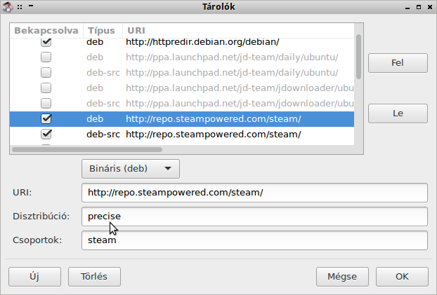

A telepítés előtt egy kis teendőd még van, a kódnév szerkesztése, melynek neve nálam 'bunsen-hydrogen', de nálad mondjuk 'jessie'. A LaunchPad PPA kizárólag Ubuntu kódneveket használ, ilyen például 'trusty' vagy 'xenial'. A Debian Jessie-hez legtöbbször telepíthetőek a 'xenial' függőséggel rendelkező csomagok. Ha a telepítés nem működik valamiért a 'xenial'-lal, próbáld a 'trusty'-t beállítani (majd ne felejts rányomni a 'Frissítés' rádiógombra) ...
Írd át az 'add-apt-repository' paranccsal felvett kiadás kódnevét
például a Synaptic csomagkezelő segítségével
valamelyik Ubuntu kiadás kódnevére, körülbelül így,
Synaptic > Beállítások > Tárolók > a tároló nevére kattintasz > Disztribúció
majd frissítsd a rendszert a változtatásra a Synaptic 'Frissítés' rádiógombjával.
Ezután a PPA-ról telepíthető lesz a csomag, mely jelen esetben a Systemback alkalmazás.
(a fenti képen a Steam tároló látható, a szerkesztés elve ugyanaz, viszont a Steam tároló még a 'precise' kódnevet használja)
