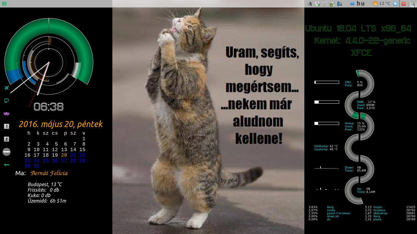

A jelenlegi Conky konfigurációm,
(kompozitálással)
http://pastebin.com/SfC37PVP
és az 'Asztal'-om.
Nem annyira 'izgalmas', mint a tiéd. Valami hasonló talán lesz a másik gépen.
Lényegében régóta ilyesmit használok, szerintem jó átlátható, bár egyszerű. Most változtattam keveset rajta, a régebbiben a rendszer információk, a 'fan' és különböző hőmérséklet adatok (HDD, stb.), valamit az adatátvitel is látszódott. Félbehagytam egy netes forgalom mérő elkészítését, az is egy izgalmas téma.
A 'tint2' -ről még nem beszélgettünk. :D

Én is XFCE-n vagyok. A kép alapján kiváncsi lettem arra, hogy mi a csuda eszi a memóriát (jó zene, firefox, conky) a conky-t letöltve ez jött:
https://www.dropbox.com/s/fmpk0c4yttf36ci/K%C3%A9perny%C5%91k%C3%A9p_201...
Fele se tréfa, ennyit, nem zabálhat. Esetleg próbáld ki ezt:
https://www.dropbox.com/s/otrr0p5ey9ebdld/kimi2?dl=0
(Csak a konfigurációs részében van változás az eredti conkyhoz képest,)

#10 Hát igen, mióta az új Conky-ra cseréltem a régit, a jól működőt, lelassult minden a rendszeren. Sőt a netem is lelassul, ez most javította azt is. Már a szolgáltatóra is gyanakodtam (és a szomszédaimra, a kábel az orruk előtt, ..., de addig jár a korsó a kútra, amíg ... : ) ). Nem érdemes feltétlen bízni a netes leírásokban, itt a közölt Conky-ban, ez kiderült, de körülöttem mostanában sok oldalúan zajlik az élet, nem volt időm ránézni eddig a problémámra, éppen tegnap akartam elkezdeni a teszteket, a terminálból indításost például :). A nálad terminálban látható és nálam is meglévő hibákat nálam javítottam (az 'use_spacer' két helyen is be volt írva), így már jó a memóris (és a processzor) felhasználás, legalábbis jóval barátságosabb. A túlzott memória használat következményei közé tudom be a következőket (múlt idő);
-- a böngésző előzmények törlése ablak, nem nyílik meg teljesen (kompozitálásnál),
    csak az 'OK' és a 'Mégse' rádiógombok láthatóak
-- A ClipIt (Vágólap-kezelő) nem használható, nem nyílik a menü
-- tegnap volt egy olyan is, hogy a mobil és a DSL kapcsolatokat tudtam
    csak ki- és bekapcsolni, a Hálózat szürke maradt, mintha emelt jog
    kellett volna ehhez a művelethez, nem tudta ki. és bekapcsolni a Hálózatot
-- gyakorlatilag a panel viselkedett elég furán a magas memória használat miatt
    és a net lassult be nagyon
A képen látható a különbség, a bal oldali a régi konfiguráció, de már azt is javítottam, csak példa ...,
a színeken fogok némileg változtatni, a láthatóság miatt - a jobb oldalinál.
