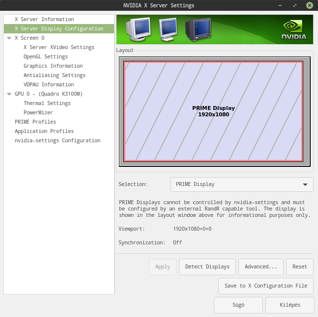

#15 Szia,ez van nálam.
Nincsen beállítási lehetőségem.
Kinyitom az,advancot akkor is ez van,semmi lehetőségem nincsen.
kimarite képe
Firefox
#16 Félreértesz. Nem egy beállítást, hanem az összeset kértem: a bal oldali menük. KIcsit próbálj önnállóan gondolkodni. De hiszen írtad, rengeteg képet megosztanál, azok hol vannak és „miről készültek”?
