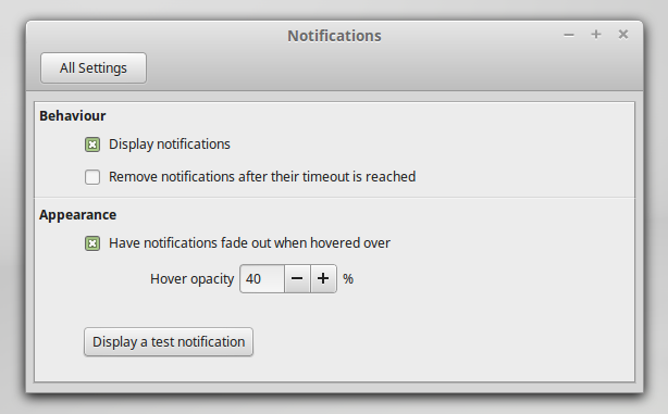

Tehát emlékszem valamire, ami létezik is bizonyos asztali környezetek alatt. Az Értesítések elem egy tipp volt, de könnyű ellenőrizni. Cinnamon most éppen nincsen nálam, a Rebecca-ban ez a beállítás volt (Linux Mint 17.1):
http://4.bp.blogspot.com/-qaHxD4Om1fI/VHiNkR2L3bI/AAAAAAAAU9I/nTQFqO9hus8/s1600/linuxmint171cinnamon-notification-settings.png(külső hivatkozás)
Az általam javasolt DConf Editorban a Cinnamon alatt is megvan szerintem a notifications elem (a képen a Gnome alatt látható):
Nálad mi van a menüből nyíló Értesítések beállításban? Mennyire bővebb?

@#1 Az ugye megvan, hogy LM19.x Cinnamon-ban (ami a képen is van) a Rendszerbeállítások - Értesítések fülön egyetlen kapcsolóval be lehet állítani, hogy lent vagy fent jelenjenek meg az értesítések?
Beállításszerkesztő
@#7
https://imgur.com/a/UjLxLox(külső hivatkozás)
Nézzétek a képet, nem tudom miért nem tudom beágyazni....
 balfasz vagyok, nem is kerestem ilyen beállítást és ott van csak be kell pipálni GRRRR :)
"Show notifications on the botton side of the screen"
